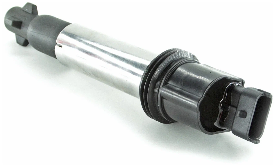

Везде пишут и говорят, что должно быть ~5 кОм. Замеряется от контакта свечи до среднего контакта.
Несколькими мультиметрами замерял — единица. На всех режимах сопротивления, включая 2 мОм.
Даже в магазин зашёл, взял новую катушку — у неё на любом режиме не кажет сопротивление.
Зашел еще в магаз, где продают мультиметры и несколькими замерил все свои катушки.
Ну не могут же катушки все быть мертвые и машина при этом ездила бы.
Всё же, как правильно замерять параметры катушки зажигания Весты?

  1. Сегодня решил замерять сопротивление катушек зажигания. По первичной обмотки 7, или 0.7 у всех. Решил , что нормально. Вторичная обмотка не замеряется и всё. У меня был простой мультиметр, я им  измерял сопротивление катушки, а тут купил на Али новый хороший OWON B41T+, крутой, всё может, а сопротивление вторичной обмотки катушки не может измерить. В чём причина? Пока сам не пойму. Ну мне говорили что должно быть в настройках 20ом/20ком/20мом. Всё есть, но они автоматические, выбор диапазона измерения автоматическое. На ручном выборе раньше всё работало. А тут нет.
  2. Никак! Трансформатор в катушке постоянного тока и работает при подаче импульса на первичную обмотку.
    1. А если какое-то слабое напряжение подать на первичную обмотку, то сопротивление или напряжение  появится на вторичке?
