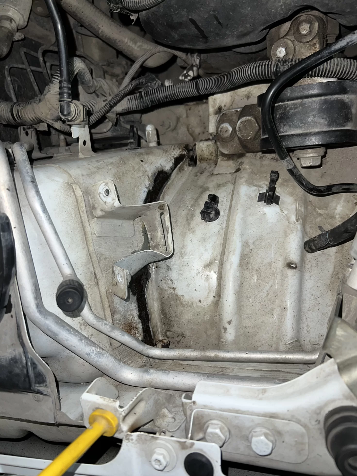

Здравствуйте, нужна помощь дельный совет. Веста 2018 г один хозяин не бита не крашена бампера тоже завод.
Начал появляться налет рыжий на герметике шва лонжерона за расширительным бачком, заехал в Малярку обнаружилась рыжь по всему шву, даже сказал бы уже гниль вычищали прям куски ржавчины и разгибали шов. Печально то что с другой стороны за блоком предохранителей такая же беда и это все гниет под герметиком и этого не видно.
Пишу пост да бы предупредить владельцев, чтоб проверили у себя эти места и в надежде получить дельный совет что с этим делать и как бороться. В малярке гарантии не дают так как зачистить там возможности нету, ржавчину травили два дня результат есть, но в глубине где сварные точки все печально.
Другие малярки заезжал тоже как-то не уверено и не охотно хотят брать машину в работу, весь ответ маляров это только залить кислотным грунтом и надеяться что оно запечатается и не полезет больше.

    Там герметик на голый металл наносится. Ну, и соединение листов в нахлест на нескольких точках сварки. Вот и итог. У меня тоже самое вылезло, несмотря на солидный антикор.
    https://www.drive2.ru/l/683201342201660006/ Вот уже варили это чудо.

  4. Налепите автопластилин, предварительно помазав стык литолом/пушсалом/смазкой ШРУС и забудьте про коррозию лет на 30.
  5. Это слабое место вест.
    Но. 6 лет гарантии на сквозную коррозию оно выдерживает.
    С новья проливать мовилем. Других средств нет.
