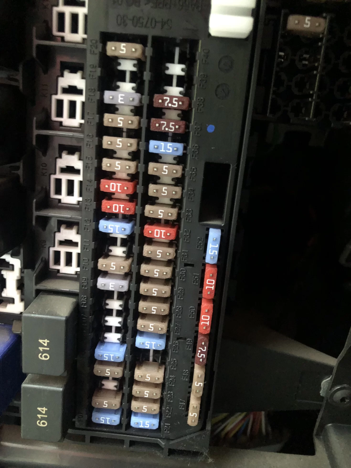

Уважаемые вестоводы срочно нужна помощь!
Автомобиль Веста седан 2017 г. в. комплектация люкс мультимедиа.
Не горят габариты с правой стороны. Похоже перегорел соответствующий предохранитель. При проверке заднего габарита было обнаружено, что оплавился патрон, патрон поменял, стоп-сигнал горит, задний и передний габарит не загораются.
В руководстве по эксплуатации сказано, что за правые габариты отвечает предохранитель F06 на панели в салоне, по факту там пустое место (фото прилагаю). Может быть кто-то сталкивался с подобной проблемой?

    В люксовой комплектации весты габариты работают от блока комфорта 2 без предохранителей,там стоят силовые ключи при коротком замыкании они закрываются и восстановить работоспособность можно ,либо на сервисе, либо самостоятельно- инструкция есть в интернете.

    Как вариант, предыдущий владелец скоммутировал цепь в обход блока предохранителей, видимо стояли диоды.
    1. Да нет, у меня вместо F6,F7,F8 и еще нескольких пустые места, т.е. через них никакая цепь не проходит. Странно, хотя на всех схемах, которые я смотрел в инете все эти предохранители имеются и именно F6 стоит в цепи правых габаритов.
    2. ну хоть попробовал вставить предохранитель? или туда вообще ничего не приходит
    3. Гость Tigir
      Гость Tigir
      1 декабря 2025 10:34
      Туда вообще ничего не приходит, пустое место, предохранитель не вставляется. Вообще странный блок предохранителей, вот я и обратился, может быть у кого-то тоже так?
