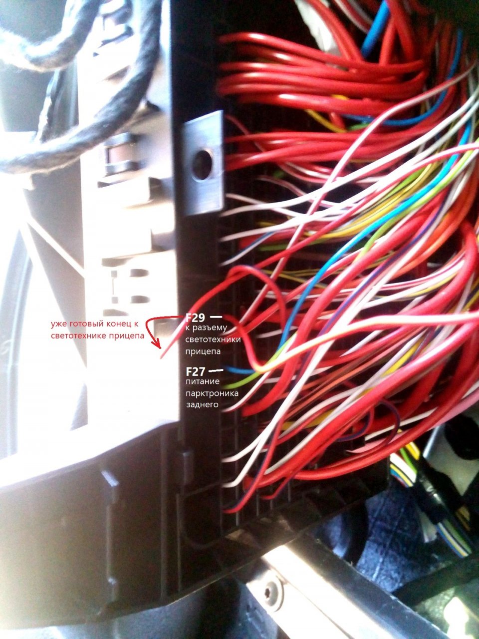

    1. вот ответ одного из владельцев, который тоже задался таким вопросом:
      Первое это не удалось воспользоваться штатным предохранителем F29, т.к. он уже стоит и чем-то занят. al Выяснять не стал. Нашёл ещё предохранитель не по схеме. Тоже подключен. Рядом было ещё подключенное место, но без установленного предохранителя. Искать куда идут провода уже было лень. Электрик ОД при разговоре сказал, что они питание берут с АКБ.
      с форума ladavesta.su
    2. Штатный провод от предохранителя F29 есть - это кусок провода длиной 30 см, спрятанный за блоком предохранителей:

      Спасибо! все вЕрно! за предохранителем не изолированный кусок провода
    6. Гость Игорь
      Гость Игорь
      9 октября 2023 17:29
      Провод от F29 увидел (он красный верно?), но заходит в жгут, тянуть как-то страшновато. Его надо с силой вытягивать, чтобы вытащить и подключить к протянутому уже проводу питания блока согласования?
