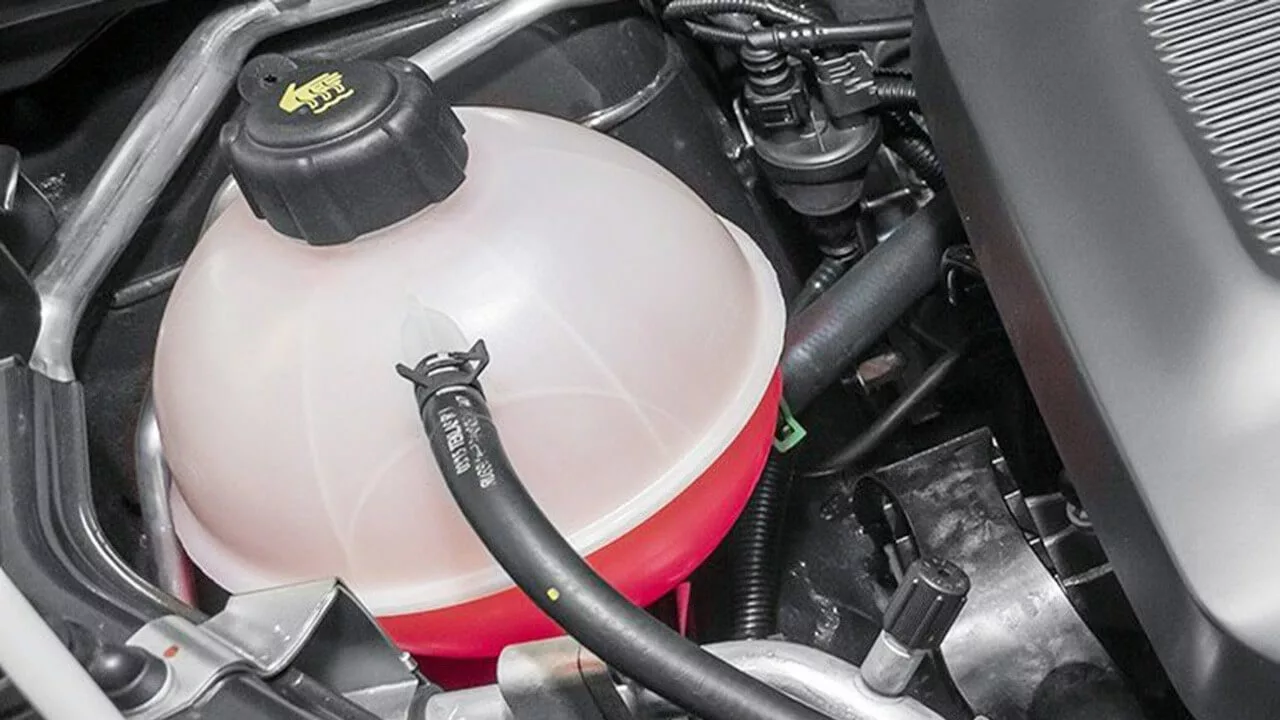

Лада Веста. Уровень антифриза ушёл ниже min, на 10 000 км пробега. Дилер сослался  на  воздушную  пробку. На 33000 км уровень тоже  ниже min, дилер провёл опрессовку, ничего не нашли. Теперь дилер ссылается, что антифриз испарился и дал ответ  «Замечаний нет». Такой объём  испарения — это  НОРМА?
