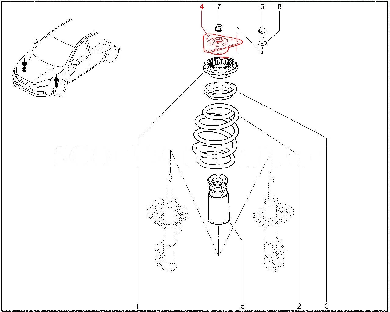

Добрый вечер! Хочу заменить опору стойки, нужна оригинальная опора стойки или хороший аналог, кто ставил, менял, поделитесь опытом. Из-за стука слева хочу поменять саму стойку, опору и подшипник, остальное по ходовой неоднократно проверяли, ничего не нашли.
  1. Народ! Стук слева, эта оказалась стойка стабилизатора, которую никак не могли определить не диллер и другие мастера, определилась только при снятии. Всем спасибо.

  3. На НГ стоят опоры 8450045162, какие-то Ноу-нейм, никакой маркировки на них нет, кроме самого номера.
    Лучше поискать 8450034371, на последних машинах дорестайла шла, от нее замечаний никаких нет.
    Ну либо самые первые 8450006729.
    Но, скорее всего, как писали снизу, стучат стойки СААЗ. Если стук мешает, то меняйте передние стойки (а лучше комплектом и перед и зад). Но насчёт Плазы почитайте сначала отзывы, много встречал мнений, что они жесткие прям сильно, а там уже решайте, ставить или нет)
    1. Вот большое спасибо Вам! Стойка заводская куплена мной т. к правая не стучит, возможно был брак. Из Вашего комментария, теперь все стало ясно с опорами, будем смотреть.
