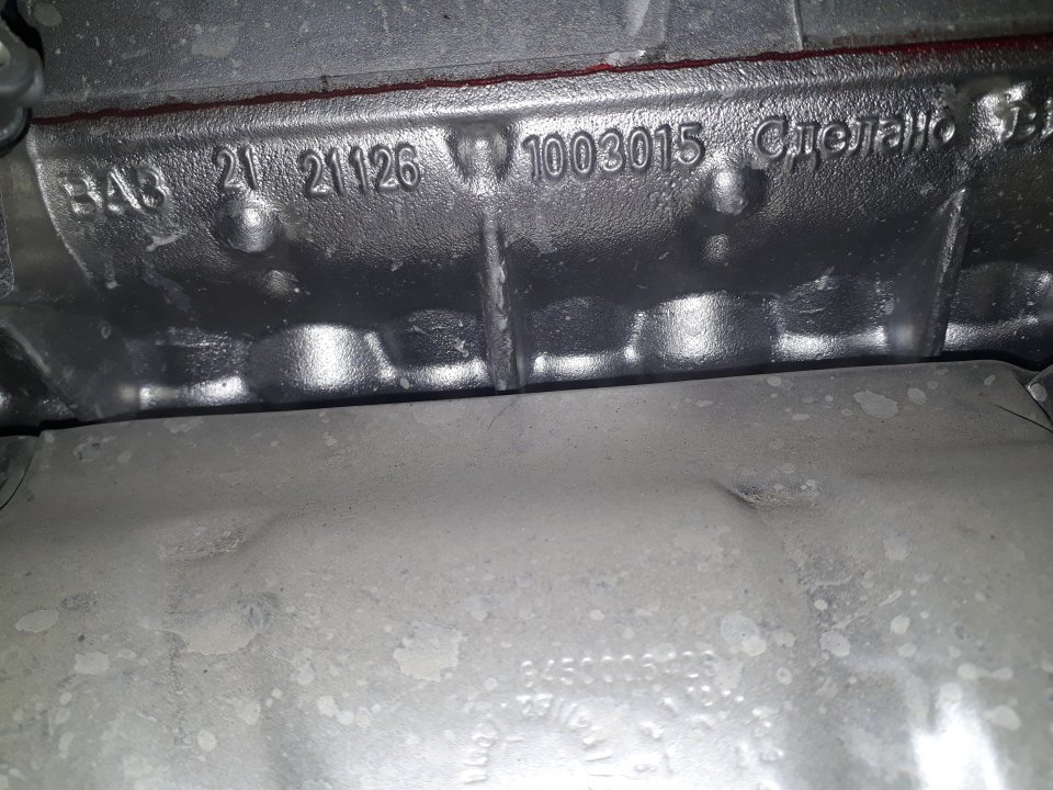

У меня Lada Vesta SW Cross 2019 года. Код на двигателе написан 21126. Разве не должно быть указано 21129?

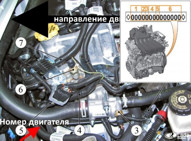

  1. Модель и номер двигателя ВАЗ 21129 выбиты на торце блока цилиндров слева рядом с коробкой передач.

  2. это не головка блока на фото? я когда то по молодости тестю так же срисовал вместо номера двигателя номер головки

    1. написано на движке. Я могу выслать фото

    4. Модель и номер движка должны быть выбиты с торца со стороны коробки, а это модель и номер ГБЦ она у 21126 и 21129 одинаковая с отличиями по качеству расточки.
