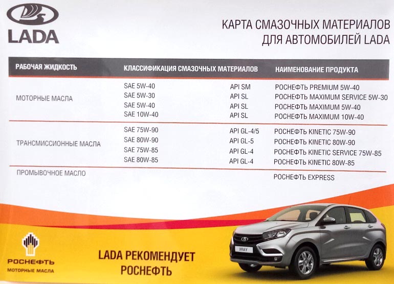

  7. Для Лада Веста АвтоВАЗ рекомендует использовать моторное масло марки «Роснефть», класс по API SL, SM или SN.
    С завода в двигатель заливают Роснефть ROSNEFT MAGNUM MAXTEC 5W-30 СТО 44918199-091-2017 полусинтетика. Доливать можно РОСНЕФТЬ Premium или РОСНЕФТЬ Maximum 5W-40 или 10W-40. Либо Лукойл Генезис RN 5W-40
    Какую марку моторного масла выбирают владельцы можете посмотреть по опросу тут https://xn--80aal0a.xn--80asehdb/reviews/lada-vesta-reviews/405-kakoe-maslo-zalivat-v-dvigatel-lada-granta-priora-kalina.html.
    1. Про то что рекомендует сам ВАЗ, скажу так, кто проплатил, то и рекомендуют. Сам лично ехел с распростанителями марки Лукойл, они обсуждали что с мерседесом договорились (проплатили), что с завода в мерсы льют Лукойл, а вот на наклейку Лукойла у заливочной горловины , они по деньгам не осилили. Так что думайте, палка на 2х концах, с одной стороны завод рекомендует, а с другой все можно купить сейчас.
