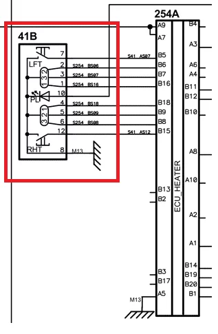

    3. Посмотрите на схему (чуть выше как раз схема трежрежимного блока). Там же все понятно. Нет там +12 от зажигания. Там только управляшки от блока обогрева и 10 контакт от освещения салона.
      Подключайте регистратор от приукуривателя, нечего мудрить. А еще лучше купите нормальный блок питания и подключите его через развитвитель предохранителей

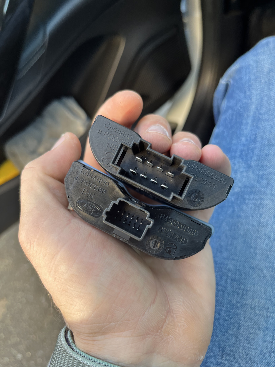

      И еще обогрев на передних сидениях не включить пока не заведешь двигатель! Подключил ко кнопкам переднего подогрева, но задние можно включить когда не заведен двигатель. Как так?
    1. Я конечно извиняюсь, но вы дали распиновку другого блока, не того, что на фото (обратите внимание на количество контактов на блоке и на контакты на вашей схемеСравнение блоков обогрева Веста
