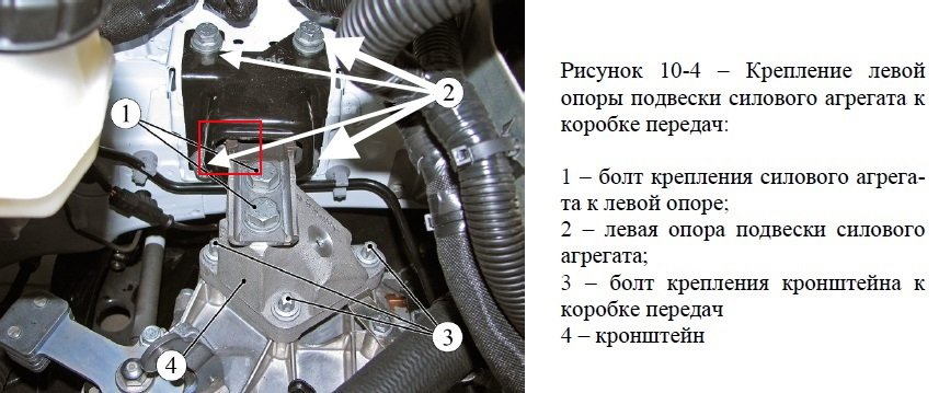

  2. Называеться она левая опора двигателя . Я заказывал ее в магазине интердетали. Обошласть 1900 рублей. Продавцу сказал левая опора та что к лонжерону крепиться и к упп. Я снял корпус воздушного фильта и резиновый патрубок , тот что самый большой . И снял акб . Залез в яму , открутил защиту, положил кусок бруска поперек ямы , поставил на брусок домкрат и чуть чуть задомкратил коробку передач. И все далее можно спокойно откручивать опору и менять ее)))) Не удобно конечно к некоторым болтам подлезть, но при желании все получиться)))

    Когда снимаешь левую подушку двс , то резиновпя часть вываливаеться из металлического корпуса. А она изначалтно вклеиваеться туда с завода. Я поменял левую подушку и вибрация на педалях полностью исчезла.

  11. mir, про подушку КПП я написал не случайно, есть отзыв, где владелец Весты решил проблему вибраций именно таким способом. Тоже думаю, что скорее всего причина в системе выпуска, но и крепление подушки КПП стоит проверить..
  12. Причина скорее всего в повышенных вибрациях кузова. Резонанс, который появляется на определенных оборотах может быть связан:
    1. Подушками двигателя. Про нее тут можно почитать.
    2. Подушками КПП. Обратите внимание на подушку КПП, которая под воздушным фильтром. Возможно она затянута так, что в месте где указано на фото, вибрация передается от трансмиссии на кузов. Попробуйте ослабить опору и наклонить коробку с двигателем немного к радиатору, затем затянуть обратно:
    3. Креплением выпускной системы. Об этом тут.
    Отпишитесь о результатах пожалуйста.
