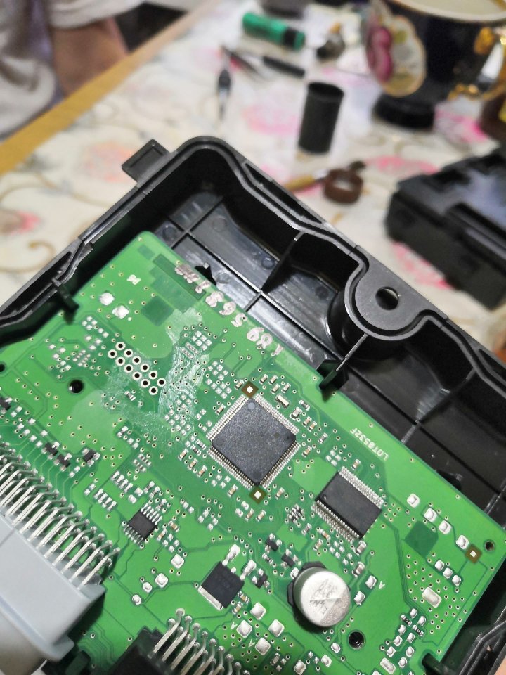

Вчера приехал домой (около 11 часов ночи), посидел послушал музыку (10 мин), вышел, закрыл машину на штатную сигнализацию и пошел домой.
Сегодня, проснулся и решил пойти установить камеру заднего вида на авто, но когда подошел к машине и стал нажимать на открытие двери (снятие со штатной магнитолы) она меня полностью игнорировала, ладно, стал грешить на аккумулятор (поскольку поставил elm в разъем и OBD и забыл снять). Открыв дверь ключом и замерив напряжение аккумулятора было - 12,5 В.
Вставил ключ, машина и вся электрика меня игнорировала (кроме сигнала, при нажатие на кнопу на рулевом колесе), провернул ключ, заработала магнитола и розетки (но все остальное продолжало игнорировать, даже свет в бардачке не загорался и бортовой компьютер на приборной панели) .
После поворота ключа в следующие положение (зажигание) загорается ближний свет, хотя он выключен на ручке, начинают работать стеклоподъемники, но бортовой компьютер и свет в салоне не работает и 3е положение (заводка) просто полностью игнорирует это и все схоже с 2м пунктом. Но заметим то, что машина находится с неснятой сигнализацией
Что можно попробовать, как быть?

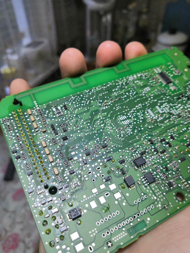

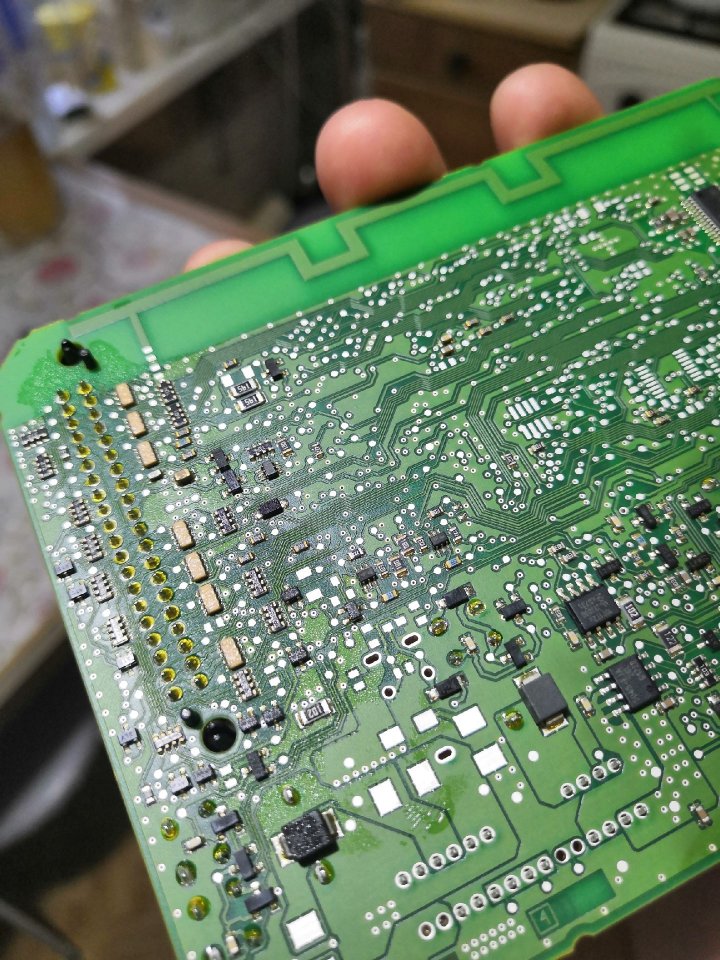

    1. еще неизвестно...
      но obd показывает кучу ошибок с отсутствием этого блока.
      возможно, из-за воды, он ушел в защиту
    2. хорошо бы узнать у кого-то, если снять этот блок, как себя машина будет вести
  1. Пересмотрел схему и понял, что фары вообще должны работать в штатном режиме, если что-то с блоком комфорта..
    Но они у меня работают строго в положении ближнего света ( даже если они выключены выключателем )
