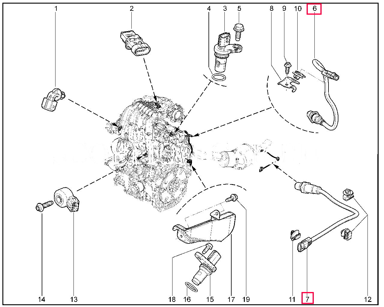

Господа, нижайшая просьба! У меня Xray 2016 года, юбилейная, с ниссановским двигателем. Полетел датчик кислорода, что на выхлопной, на катализаторе. Нужен номер и название!!! Написал на ВАЗ, они меня к дилеру послали, не дают! Выручайте!
  1. В каталоге запчастей он есть https://xn--80aal0a.xn--80asehdb/do-my-self/repair/repair-lada-xray/2396-katalog-zapchastey-na-lada-xray-skachat.html
    6 226905054R Датчик концентрации кислорода 3721р.
    6 226905987R Датчик концентрации кислорода 4043р
    7 226905054R Датчик концентрации кислорода 3721р.
    7 226905987R Датчик концентрации кислорода 4043р.
    Заказать можно у нас, цены указали
