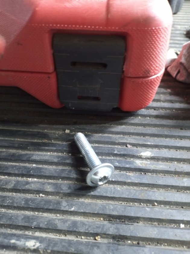

Здравствуйте! Хочу рассказать, а вернее подтвердить слова автомеханика про «Это ж Отечественный Автопром (с издевкой произносить)» вот про что. Заехала на ТО 35 тыс. на Lada XRAY Cross. Замена масла, свечей. После замены мастер, выгнав автомобиль, говорит, а что у вас с рулем? А что с рулем - нормально все. Он говорит, вы что не замечаете, как он у вас трясется вечно? Нет, говорю. С момента покупки так, ничего особенного. Он говорит такого не должно быть - снова на подъемник. Что то делал, потом опустил авто и что то долго под рулем в салоне лежал. Оказалось болт крепления руля никак не мог закрутить. Дело в нем было, поэтому ходуном руль и ходил. Еле как выкрутил не без помощи сопутствующих инструментов (зубило!!!!) Отечественный автопром ) И ко всему общенародному удивлению болт оказался, будто с большого мебельного шкафа ))))))).
У нас в России хоть что то могут без смеха делать интересно??? В общем история и смешно и грустно. Заменили на нормальный болт, отрегулировали. Сейчас будто не моя машина )))) Капец. А ведь так и рейка рулевая могла пострадать, 2 года езды на разболтанном руле! И ведь в салоне хоть бы кто сказал до этого на ТО! В общем при прошлых моих спорах о том, что теперь наш авто не хуже иномарок, беру свои слова обратно! И работники салонов полные дубы! Им бы курсы какие б организовали по устройству автомобилей! Так что аккуратно друзья - X-рэевцы ))))
