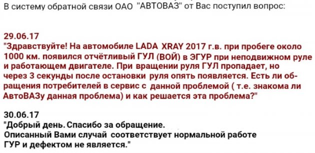

  10. Ответ АвтоВАЗа:
    Один пишет, что с такой проблемой когда обратился к дилеру, они отправили на АвтоВАЗ шумы. Пришел ответ, что шумы ниже 92 дБ не являются неисправностью.
