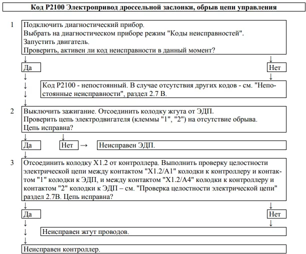

      По коду 2106 нет расшифровки, есть по коду 2100
      Код Р2100
      Электропривод дроссельной заслонки, обрыв цепи управления
      Код Р2100 заносится, если:
      - двигатель работает;
      - самодиагностика драйвера электропривода дроссельной заслонки определила на выходе отсутствие нагрузки.
      Сигнализатор неисправностей загорается через 5 c после возникновения кода неисправности.
      Описание проверок
      1 Проверяется наличие постоянной неисправности.
      2 Проверяется цепь электродвигателя на отсутствие обрыва.
      3 Проверяется цепь питания электропривода дроссельной заслонки на обрыв.
      Диагностическая информация
      В контроллере используется драйвер электропривода дроссельной заслонки, обладающий функцией самодиагностики. Он может определять наличие таких неисправностей,
      как обрыв, короткое замыкание на массу или источник питания цепи управления реле.
