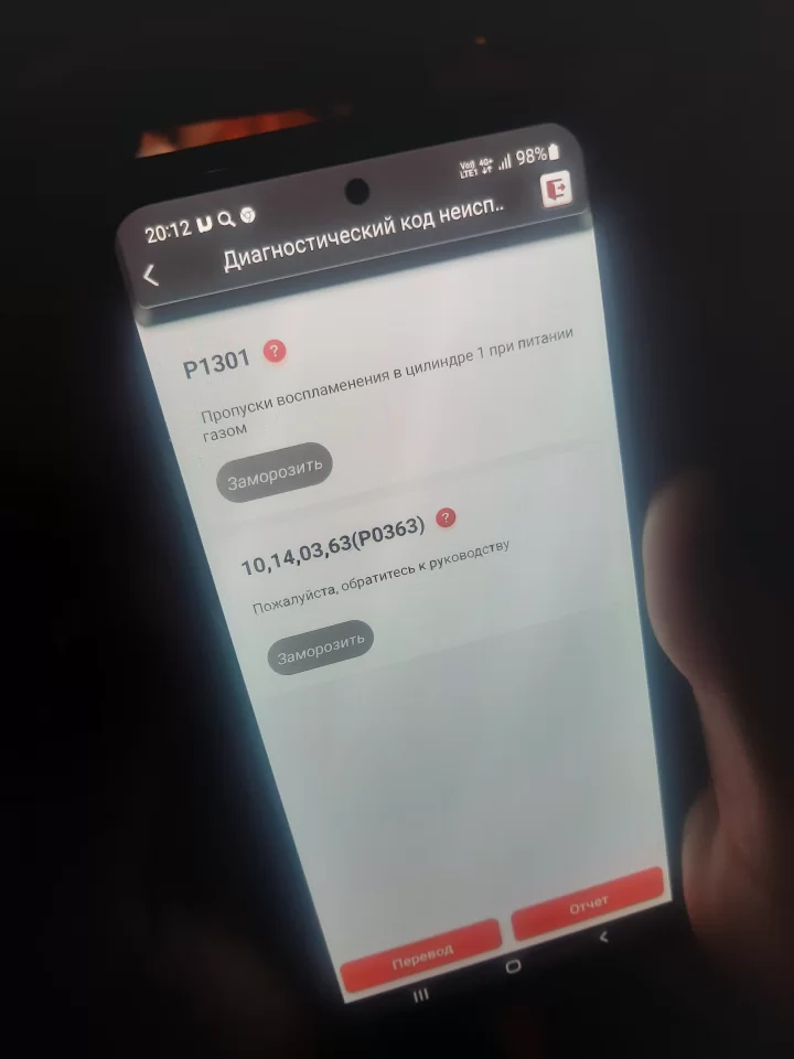

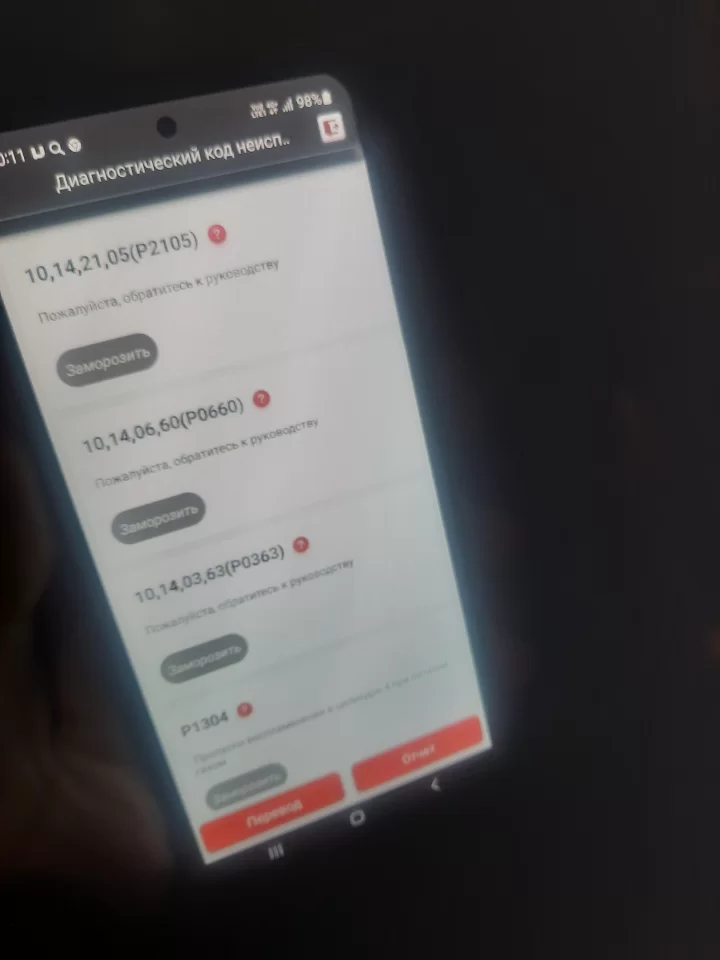

При запуске на холодную и в дальнейшем прогреве двигателя все работает идеально. Далее в процессе езды загорается  чек, двигатель начинает троить. Ставили сканер, ошибки каждый раз выдаёт разные. Свечи и катушки зажигания поменял. Заглушив двигатель и снова запустив, чек не горит, двигатель работает ровно.

  2. 2105 это дроссельная заслонка многие сталкивались с этой проблемой, решается заменой дросселя(ну или ревизия для начала)
  3. Надо было хоть ошибки написать какие были
