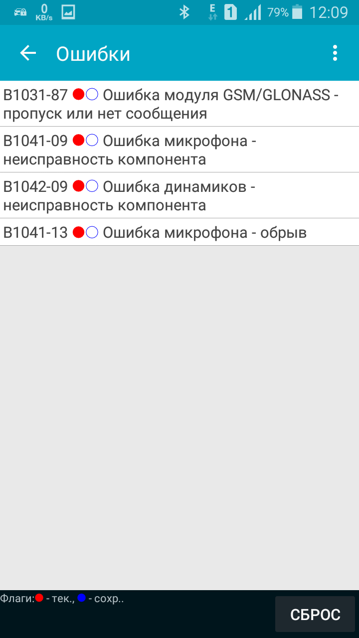

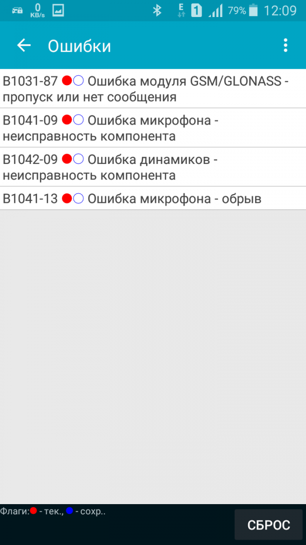

      Вот такие ошибки сканматик показывает, после запуска теста:
      Постоянная ошибка: Ошибка модуля GSM/GLONASS пропуск или нет сообщения, остальные после теста появляются.
