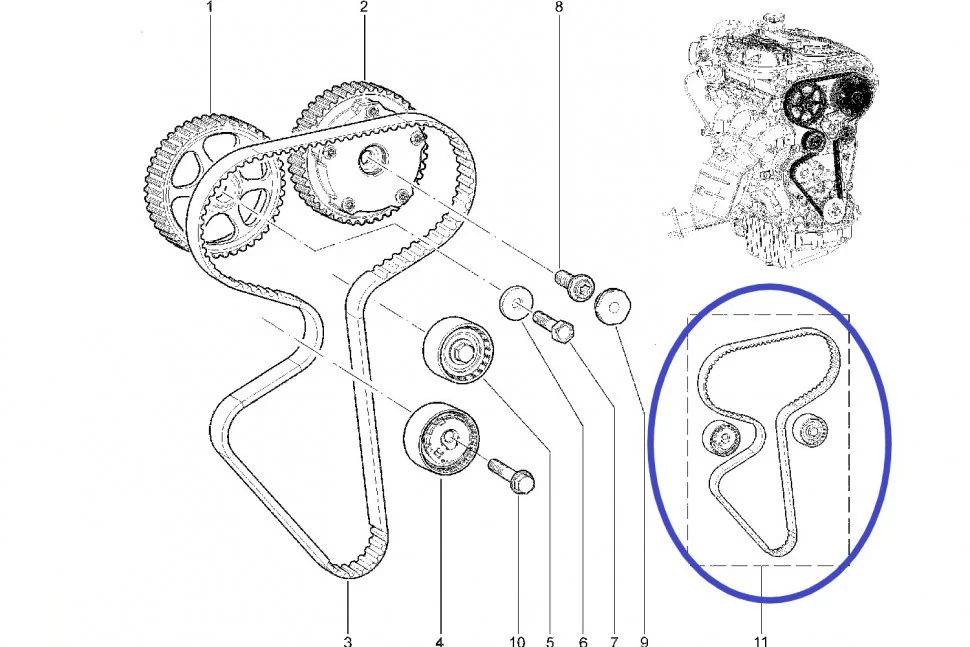

По какому регламенту менять ГРМ (на время покупки авто или на настоящее время)?
 27 сентября 2023     AVA     1 200     3
Лада Иксрей. Покупал авто в 2018 году новый.
Регламент по замене ГРМ был 150 000 км, теперь 100 000 км. Как быть? По какому регламенту менять ГРМ?
  1. Рудольф Попелюк
    Рудольф Попелюк
    27 сентября 2023 19:24
    Лучше ограничиться заменой только ремня, роликов и водяного насоса. Весь ГРМ менять не стоит. Менять эти комплектующие надо по фактическому состоянию, а не по регламенту.
  2. На автомобиле ЗР на 100 тыс не выдержала помпа, поэтому они рекомендовали менять ремень и помпу на этом пробеге. Вскоре регламент поменял и завод 🤔 Так что решать, конечно, вам. По документам надо бы на 150, но это очень много. 100 - более адекватный выбор
