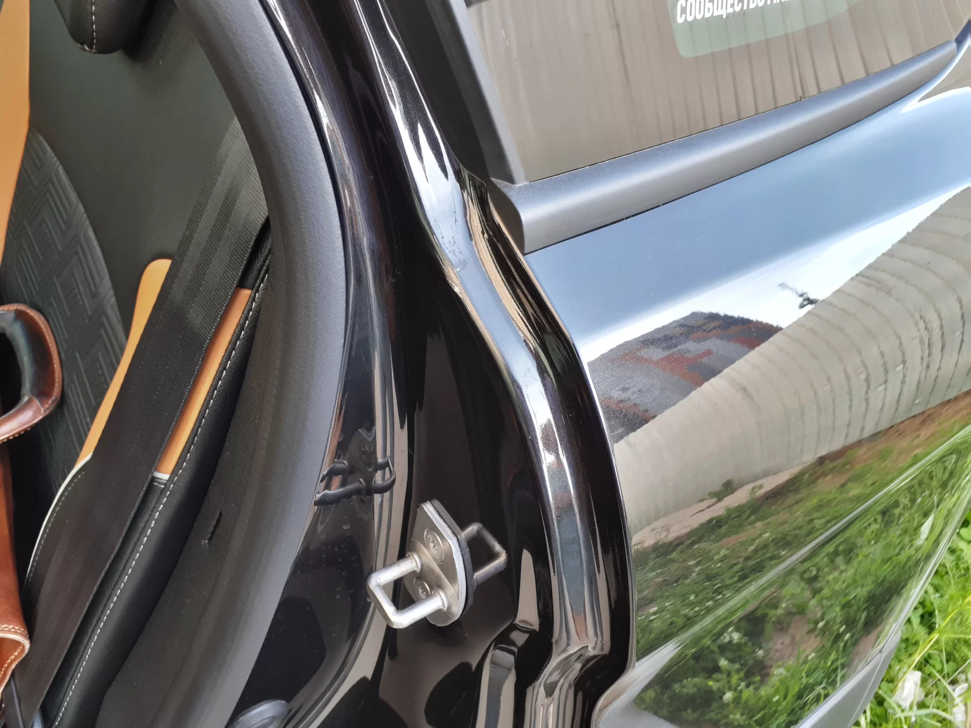

Обе задние двери резиновыми уплотнителями стирают краску со стоек выше замка ! Показал дилеру, обещали вызвать на покраску, но так и не дождался! Подкрасил сам, и наклеил изоленту в цвет кузова на эти 2 места.
  1. Есть такое дело. Тоже обнаружил потёртости, в этих местах, когда машину мыл. Подкрасили по гарантии, сверху наклеили прозрачную пленку.
  2. фото можете прислать, как у вас натирает?

      Там одно единственное место , выше замка , ниже стекла , уровень ручек дверей..
