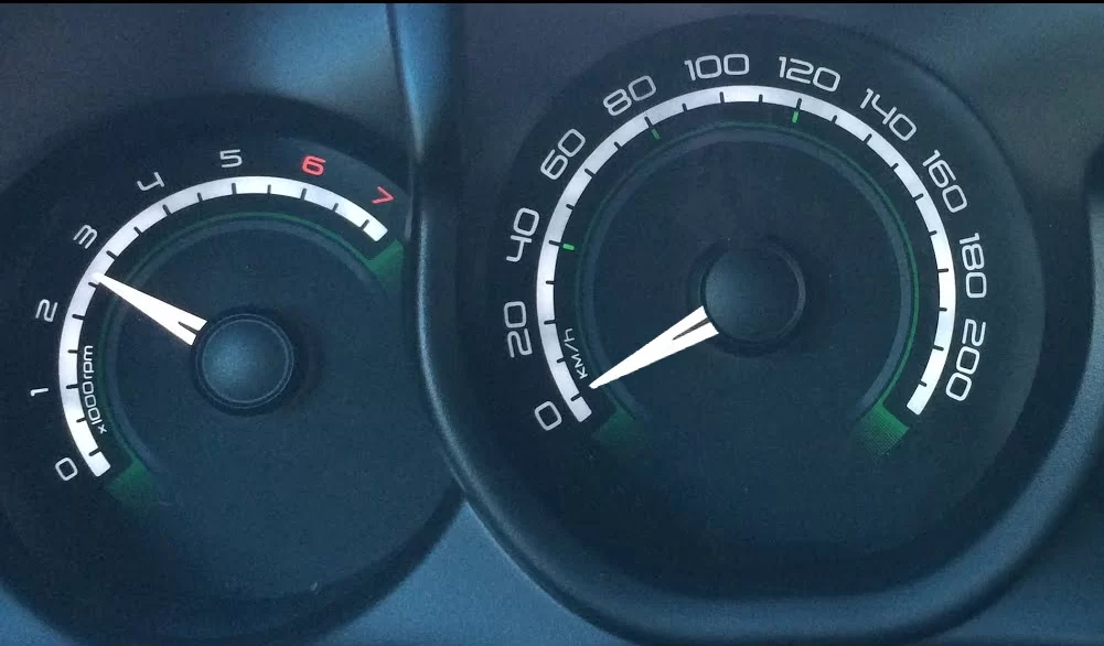

Странный звук на холостых оборотах 2700-2900 об/мин двигателя ВАЗ 21129
 10 октября 2023     Серж Митя     2 433     4
Владельцы Lada XRAY с двигателем ВАЗ 21129! Сидя в салоне спокойно с холостых оборотов доведите обороты до 2700-2900 об/мин. Прислушайтесь! Как вам звук? Кто услышал, напишите, что думаете , плиз...
