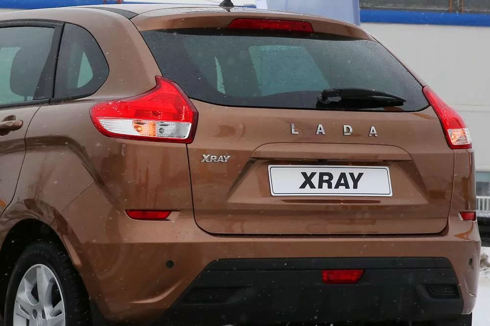

Где находится блок управления электрооборудованием (задний стеклоочиститель)?
Не можем найти данный блок. Все электрооборудование работает, за исключением заднего стеклоочистителя.
Дворники управляются блоком ЦБКЭ. Расположен под бардачком. Штука не дешевая.
Но если не работает только задний, большая вероятность, что дело не в блоке. А просто поврежден провод.
В гофре провода проверить.Гофра от кузова к крышке багажника.Провод обычно перетирается.
