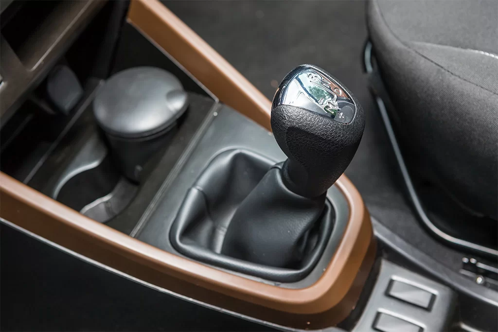

Добрый день! Уважаемые роботоводы, подскажите. Лада Иксрей Пробег 87 тыс.км.
Я второй владелец машины. Предыдущий менял сцепление. Столкнулся с проблемой не запуска двигателя. При этом панель приборов горит, насос топливо качает, робот в положении нейтраль. Запускается либо после сброса клемы, либо после переключения селектора вверх, вниз. Кто как решал такую проблему? Поможет ли замена аккуатора или сцепления? Или достаточно провести адаптацию?
