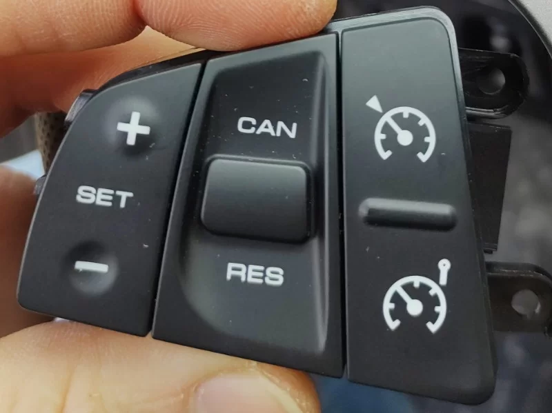

Доброго времени. Xray 2018 г. ДВС 1.6 МКПП.
Протянул от ЭБУ С2, С3, Е3 запитал от корректора фар +12В, подключил по схеме "-", активировал на панели приборов КК и ОС. Прозвонил от ЭБУ до кнопок КК провода, проверил подачу питания на кнопки. Однако КК и ОС не работает. Где "копать"? Спасибо заранее, буду благодарен за ответ. Использовал PyClip и инструкции Хрей-водов. Кнопки КК и ОС приобретал в Лада.онлайн.

    3. Только что был у диагноста. Прошивка от Александра Жигулёва "Уфимочка" под евро 2. Круиз контроль и Ограничение скорости активировано, конечно со слов диагноста. Что то в столе заказов у Вас сбои. Стойка Веста с отказом от 2023 г. и фонарь Хрей с отказом от 2022 г. теперь отсутствуют, но появился заказ обивки переднего сиденья и колпачок клеммы аккумулятора. Все это я действительно заказывал, в т.ч. колпачёк и все получил. Отказов не было. Но, однако, кнопки блока КК так и не появились почему то. До апреля 2024 г. у меня был Сайбер, детали ВАЗ сто процентов заказывать до этого времени не мог.
    4. Эмулятор фиксируемой кнопки не устанавливал. Может дело в этом? Не было у меня подводки на панели к кнопке включения КК и ОС, тянул проводку сразу от ЭБУ. Может я ошибаюсь, но без эмулятора фиксируемой кнопки КК и ОС должны включаться, хотя бы кратковременно, КК и ОС при нажатии данных кнопок на руле?
