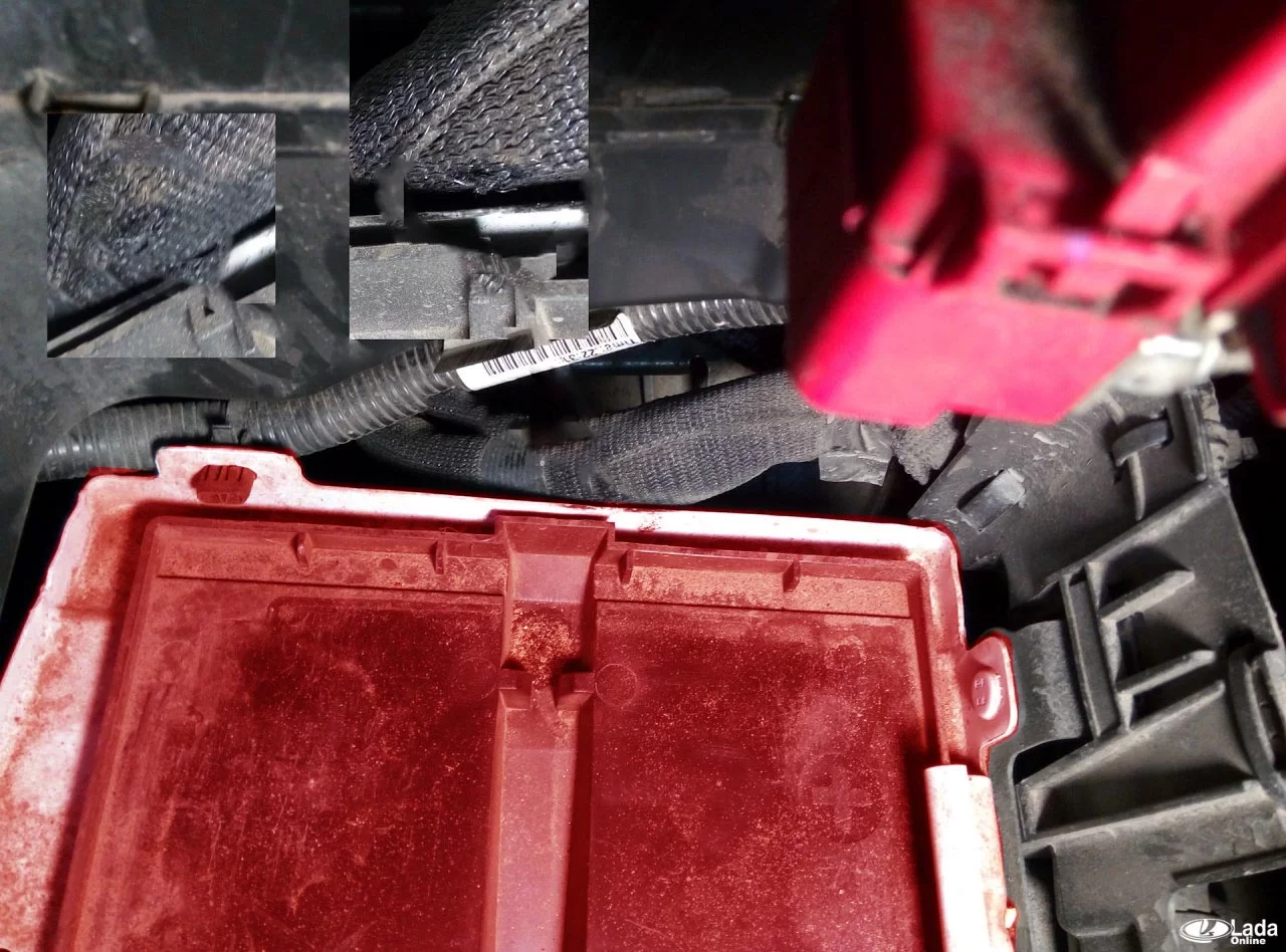

Здравствуйте. Снимается ли, и если да, то как площадка под аккумулятор на Лада ИксРей?

    Вчера менял аккумулятор. Просто его снял и площадку вытащил. Есть вариант, что он с низу может быть закреплён в середине на болт. У меня был аккумулятор родной, никогда не снимался.
