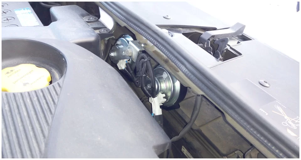

Ищу разъем звукового сигнала XRAY
Добрый день. Хочу заменить звуковой сигнал не подскажите номер марку самого разъема на сигнале  там стоит Турецкий чтоб не лезть в провода. Спасибо.
https://vk.com/lada.online?w=wall-81037810_85672 https://t.me/ladaonline/11595
  1. В своё время я это проходил. Такой разъём найти достаточно проблематично и, скорее всего, будет неоправданно дорого. Да и бессмысленно.
    На своей Весте я делал вот так - замерил ширину пина на звуковом сигнале. По памяти будет 3,6 мм, но могу и ошибиться, лучше замерьте сами ещё раз. Взял обжимной контакт папа 4,8 мм (обозначение - 85671), аккуратно в тисках опилил его до нужного размера и обжал кабель. Вставил в разъем бортового  кабеля и сверху соединил изолентой эти 2 кабеля. Получилось вполне аккуратно и надёжно.
    Скорее всего, Вам потребуется только один сигнал в данном разъёме - подача + 12 В от реле звукового сигнала, т.к. обычно звуковые сигналы имеют свою землю.
    Если судить по Весте, то дополнительное реле можно не ставить, т.к. штатное реле звукового сигнала держит 25 А.
