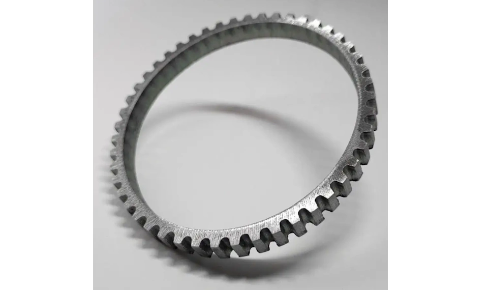

Всем, доброго утра!
Лопнуло кольцо ABS переднее на XRAY CROSS 1.8 механика.
Может кто знает, какой артикул у кольца? Подходит ли кольцо от Весты?

    1. видимо в составе привода кольцо только
    2. получается, проблема решается только заменой шруса?
    3. хотя, тоже не логично, если лопнуло само кольцо, значит, оно съемное, а раз съемное, то у него должен быть какой-то артикул
    4. артикула нет у него заводского, только если кто то разобрал и продает отдельно.
    5. Оно лопается от ржавчины, которая накапливается под ним и рвет его
    6. это понятно, не хочется менять шрус из-за кольца, поэтому искал именно кольцо
    7. Нет же!!!
      Можно приклеить старое кольцо поксиполом, предварительно зачистив место примыкания и само кольцо.
      Можно купить на Озон https://ozon.ru/t/ow12oy2 Ссылка для примера их много разных продается, больше двух видов точно ))) Выбирайте сами
