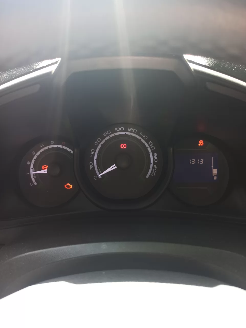

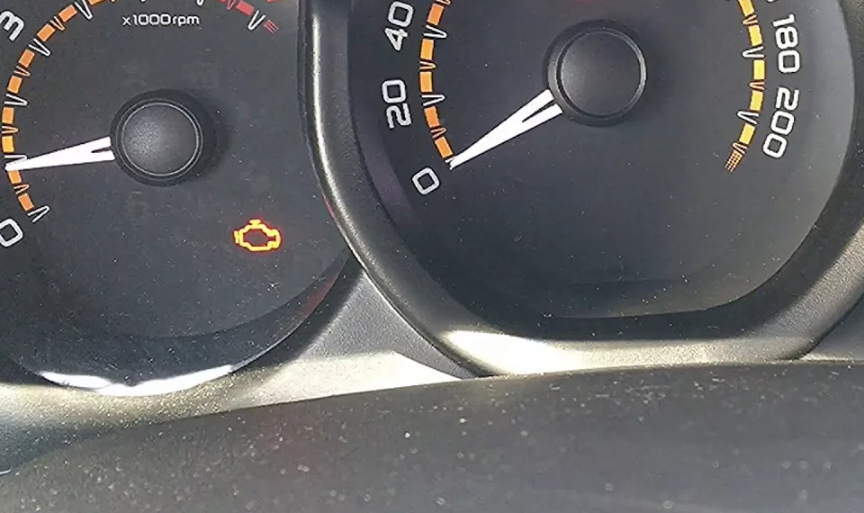

Здравствуйте, Lada XRAY.
Появляется ошибка P1559 при кратковременном включении и выключении зажигания.
Заслонку чистили, адаптацию делали.
Заслонку под замену?

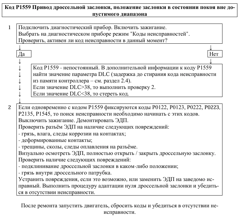

  1. Добрый день.
    Р1559 Привод дроссельной заслонки, положение заслонки в состоянии покоя вне допус
    тимого диапазона
    - зажигание включено;
    - положение дроссельной заслонки в обесточенном состоянии выходит за допустимый
    диапазон.
    Сигнализатор неисправностей загорается через 5 c после возникновения кода неисправности.
    Описание проверок
    1 С помощью диагностического прибора проверяется, активен ли код Р1559 в момент
    диагностики.
    2 Выполняется проверка механических и электрических узлов дроссельного патрубка.
    Диагностическая информация
    При обнаружении неисправности Р1559 система управления двигателем будет работать в штатном режиме.
    Диагностический прибор в режиме "Мониторинг сигналов" отображает процент открытия дроссельной заслонки (параметр "Положение дроссельной заслонки").
    При включении зажигания контроллер проводит:
    - тест возвратной пружины;
    - проверку положения заслонки при обесточенном электроприводе;
    - адаптацию нуля положения дроссельной заслонки;
    - тест прямой пружины.
