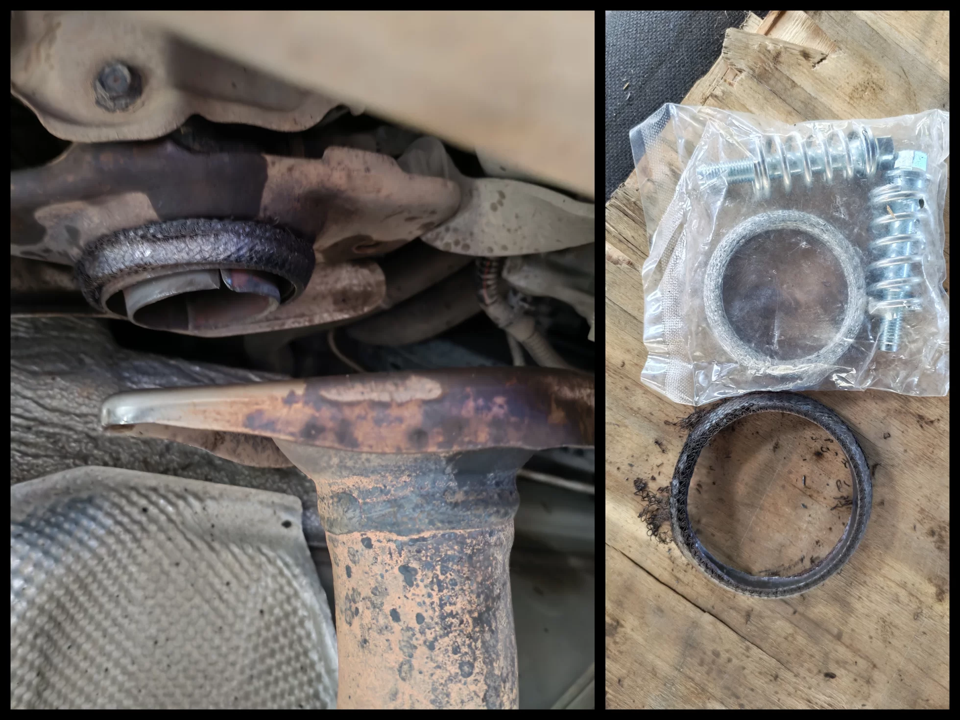

Всем привет.
На XRAY прогорело кольцо выхлопа приемной трубы на двигателе h4m. Приобрел комплект для 16-ти клапанных двигателей лада, рено. Но оно не подошло по размеру. В интернете нашёл информацию, что оно должно быть вот таких размеров: 70*85*13мм — перезаказал.
При разборке данного узла (выхлопа) обнаружил что кольцо стоит вообще иных размеров и устанавливается на внешнюю трубу выхлопа. Машина 20-го года куплена с салона.
Кто-нибудь встречался с таким? В интернете не нашёл никакой информации о том что кольцо должно ставиться на внешнюю трубу выхлопа, по каталогам оно ставиться на внутреннюю и номер у него один 20695-ed10e
https://vk.com/lada.online?w=wall-81037810_109771 https://t.me/ladaonline/14196
  1. Брал на весту с мотором  H4M  Кольцо Masuma  MOS-210 Встало как родное
