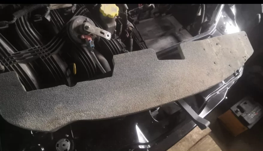

Куда устанавливается эта защита подкапотного пространства на Весте?
 09 октября 2025     oboroten621974     632     6
Подскажите пожалуйста, что это и куда ставить?
https://vk.com/lada.online?w=wall-81037810_110323 https://t.me/ladaonline/14262

    В правое/левое крыло.

    Если материал гигроскопичный (может впитывать влагу), то лучше никуда не ставить.
    Похоже на поролоновые вставки в передние крылья. У меня на Калине они со временем превратились в бесформенные комки, пропитанные водой

      Дренажные отверстия нужно периодически чистить, и всё будет хорошо

      Эта штука очень хорошо впитывает влагу даже из влажного воздуха и очень плохо сохнет, так как расположена внутри почти замкнутого объёма. Те, кто знает про эту "засаду" сразу выкидывают её и самостоятельно вырезают эту детали из гидрофобного материала. Почему Автовазу не делать это сразу - очередная "загадка" отечественного автопрома (в кавычках, потому что отгадку все давно уже знают)

      Периодически (раз в два года) снимаю передний брызговик, откручиваю частично подкрылок для того, чтобы убрать уплотненную грязь (стекающую с лобового стекла) в зону между крылом и подкрылком. И вуаля, уплотнитель у меня всегда сухой.
      Может конечно вам не повезло и вы на личном опыте сталкивались что уплотнитель у вас мокрый, но при этом вы выполняете рекомендации прописанные в РЭ - это ежегодная (или по пробегу) чистка дренажных отверстий - то я вам сочувствую.

      Интересно, владельцы всяких разных Рено, Ауди, Фордов, ниссанов и прочих иномарок тоже периодически откручивают брызговики и подкрылки, чтобы держать свой паролоновый уплотнитель сухим?) Или у них автопроизводитель за десятки лет развития автопрома догадался как-то решить эту глобальную проблему?)
