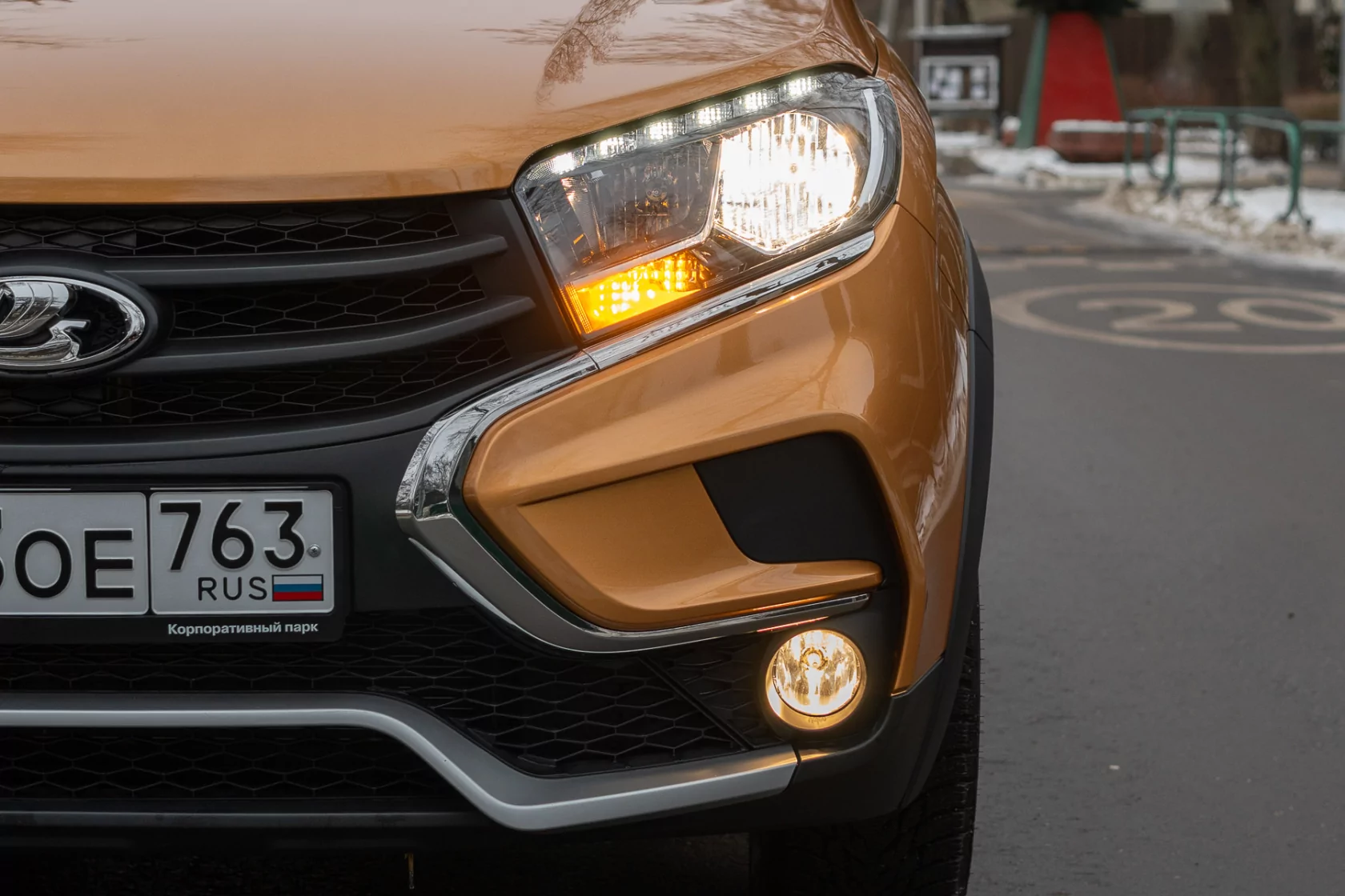

Аварийка работает, а поворотники нет
На Лада Хрей перестали работать поворотники, но аварийка работает.
С чем это может быть связанно?
