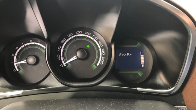

Подскажите, как можно убрать надпись ErrPr с бортового компьютера Lada XRAY?

    На приборке горит ErrPr что это.

    Бортовик пишет еррор

    Здравствуйте!Бордовой компьютер не работает,кодирование восстановить?

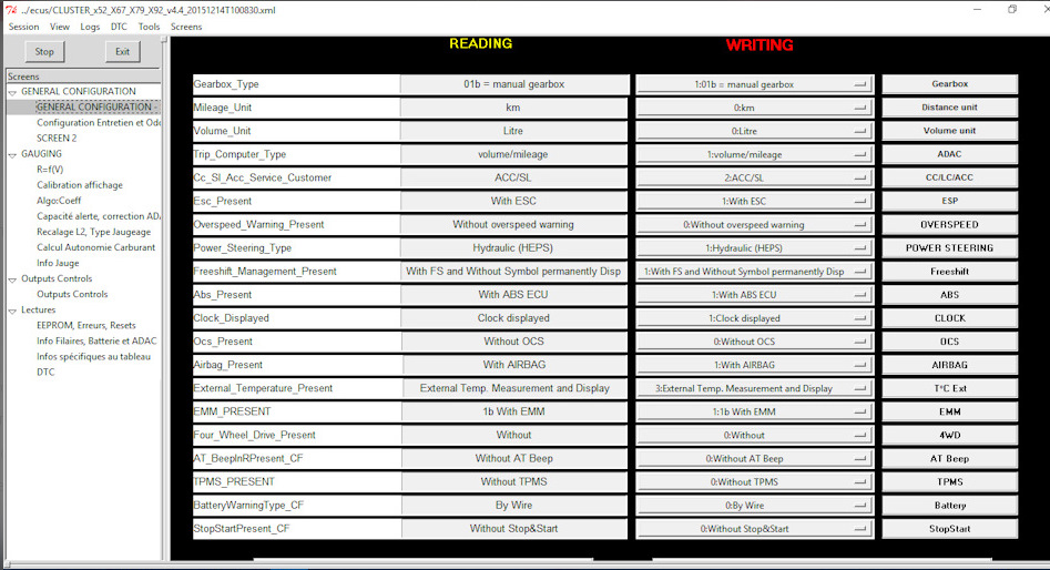

    1. теперь понятно, вы пытались включить доп.опции часы на дисплее по этой инструкции https://xn--80aal0a.xn--80asehdb/do-my-self/tuning/tuning-lada-xray/2569-proshivka-paneli-priborov-aktivaciya-chasov-i-podsvetki-na-lada-xray.html
      что то пошло не так и у вас на БК появилась надпись ErrPr, и подрулевой переключатель не реагирует на нажатие.
      Решение:
      Вы сбросили настройки панели приборов нажав на (Fulll configuration application) в самом низу скрин 1. Конечно перед этим Вы ничего не сохранили и не сфотографировали на телефон ну зачем все же профи :0). Для лада икс рей нужны свои настройки они немного отличаются от рено. На фото точно такие какие Вам будут нужны. Вводите их в режиме эксперт сразу всем скопом после этого сохраняйтесь.

    2. Делал коррекцию уровня топлива и датчика давления масла и как (профессионал) сбросил настройки ))

    4. Ddt4all вроде. Точно не помню уже.
  6. это на штатном БК такое сообщение?
    1. Да,при включении зажигания.
