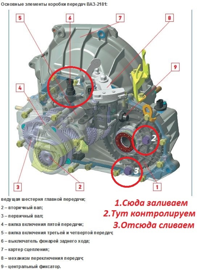

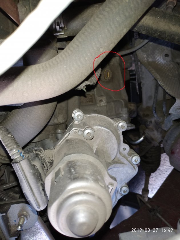

Где располагается сапун коробки АМТ авто XRay и возможно ли через него осуществить долив масла?
Нашёл три артикула сапуна:
1. САПУН - 313811463R
2. КОРПУС САПУНА ВНУТРЕННИЙ - 8200698483 и САПУН ВЕНТИЛЯЦИИ - 8201051096
3 САПУН - 7701476755 (тоже какой-то сапун) очень похоже по картинкам на тот что идёт через край корпуса актуатора в недра коробки.
Но это только по картинкам - может это и не он.
Тогда что за трубка с пластмассовым колпачком торчит из актуатора?

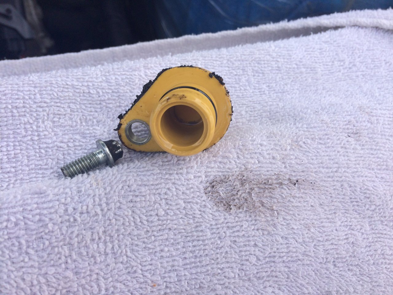

  2. Для чего вообще это отверстие, раз его глушить пришлось?
    вроде раньше ставили датчик скорости тут
  3. Сергей Кудряшов
    Сергей Кудряшов
    27 августа 2019 17:37

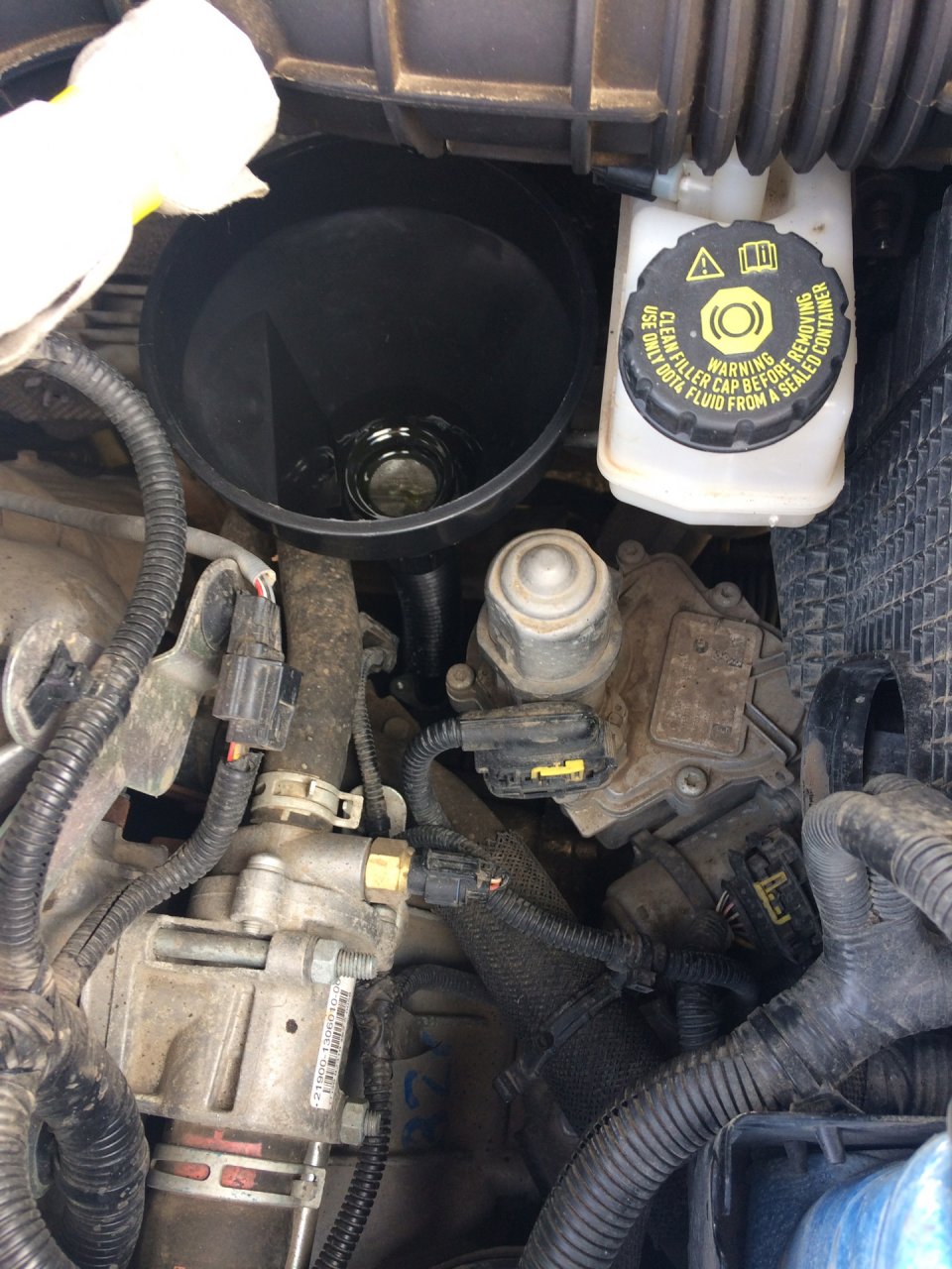

    Если через это отверстие доливать, то это действительно самый лучший способ.
    Во-первых не надо корячиться по днищем со шприцом (как это делал я). И по локоть руки были в масле.
    Во-вторых не надо откручивать выключатель фонарей заднего хода, до которого не так просто добраться через ворох патрубков и проводов.
    В-третьих можно залить чуть больше уровня (что многие любят делать для КПП). Не спрашивайте меня почему, но несколько человек в жизни и на Драйве уверенно говорят - в КПП лучше чуть больше. И я теперь долью чуть больше. Кстати выход - если сальник подтекает-времени на ремонт нет-а масло есть.
  4. Сергей Кудряшов
    Сергей Кудряшов
    27 августа 2019 17:20

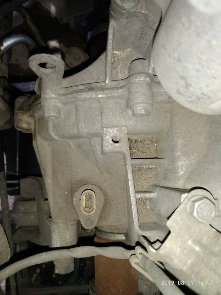

    Оно? Для чего вообще это отверстие, раз его глушить пришлось?
  5. Сергей Кудряшов
    Сергей Кудряшов

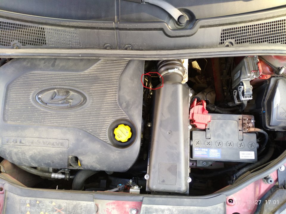

    27 августа 2019 16:59
    Наличиствует такая. Попробую добраться, хотя в моем случае это сложнее, чем у тебя. У XRay подкапотное простанство меньше, чем у Весты. У меня еще стоит впуск от Весты Спорт, а он на XRay крепится через одно место и пару резиновых втулок (которых при установке уронил в недра пространства пару штук , хорошо запас был)поэтому откручивать его не хочу.

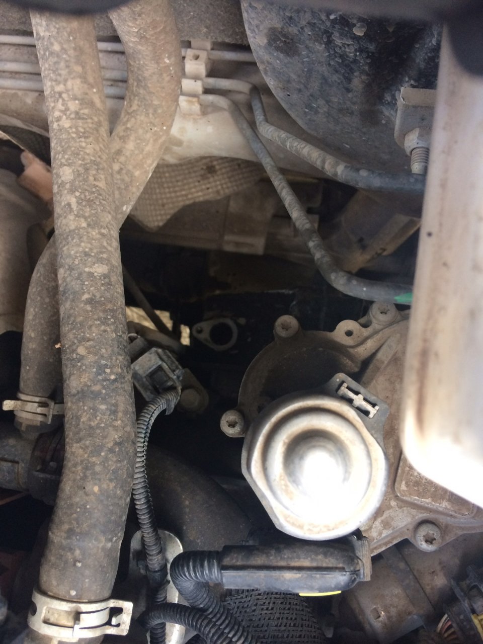

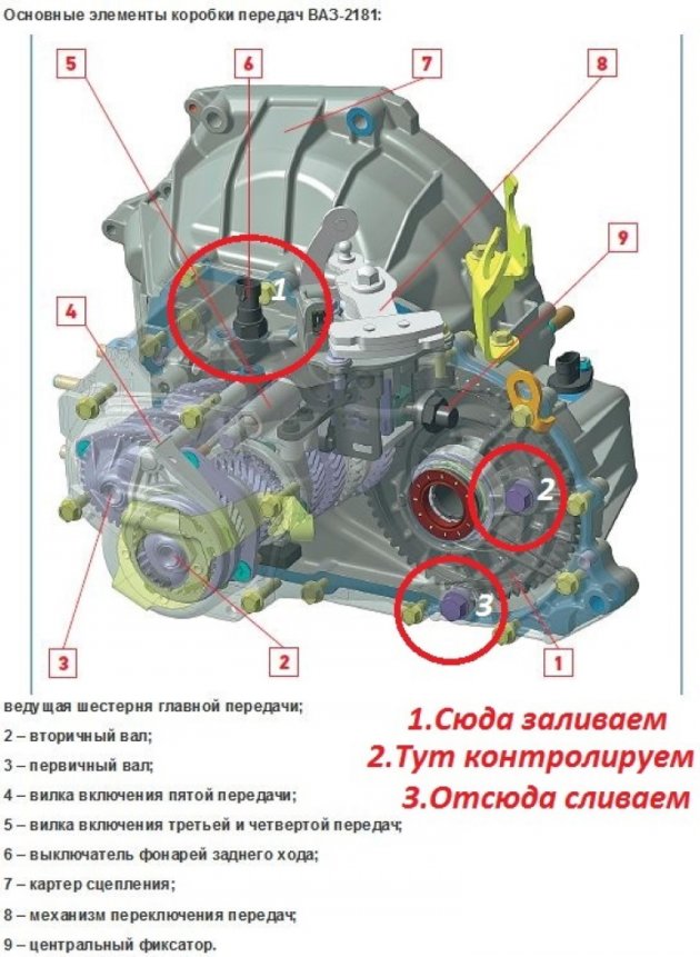

  6. Еще пример:
    Нашёл хороший вариант для заливки масла в АМТ — через заглушку. Для этого необходимо снять воздушный резонатор. Сама заглушка сидит на одном болте с головкой Torx, который получилось открутить обычной головкой.
    https://www.drive2.ru/l/473575602075467890/
