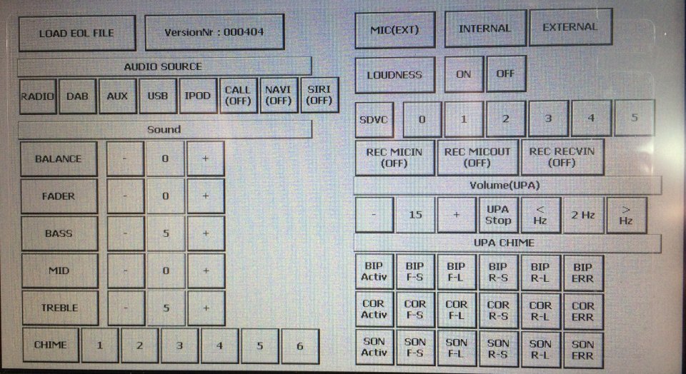

  1. В общем всё заработало.
    Заработало после моих танцев с бубном вокруг вот этого меню
    То есть вставил флешку с файлом нужным *.ini, десять раз нажал на экран в верхнем правом углу, нажал на кнопку "audio tets" и начал включать и выключать все подряд иконки. От нажатия на некоторые, в колонках начали воспроизводится всякие противные для уха звуки и т.д.
    Что именно послужило исправлением ситуации я не понял.
    Но, как я в очередной раз выключил мафон после хаотичного лазения в этом меню, включаю и вуаля - радио сразу заиграло.
    Я начал проводить опыты с громкой связью, с отключением питания на 15 минут, заново вводил код инициализации, сбрасывал на заводские настройки, подключал телефон и т.д. и магнитола как ни в чем не бывало работала как положено.
    И самое главное звук стал играть классно, а то было играло как-то только с правой стороны и рипело со страшной силой.

    1. спасибо, что отписались о решении проблемы.
      это Micom config, про это секретное меню мы писали https://xn--80aal0a.xn--80asehdb/do-my-self/tuning/tuning-lada-xray/2460-skrytoe-menyu-test-mode-na-magnitole-medianav-evolution-lada-xray.html
      а проблемы со звуком были с самого начала? может вы до этого в этом меню что то изменили и он перестал работать должным образом?
