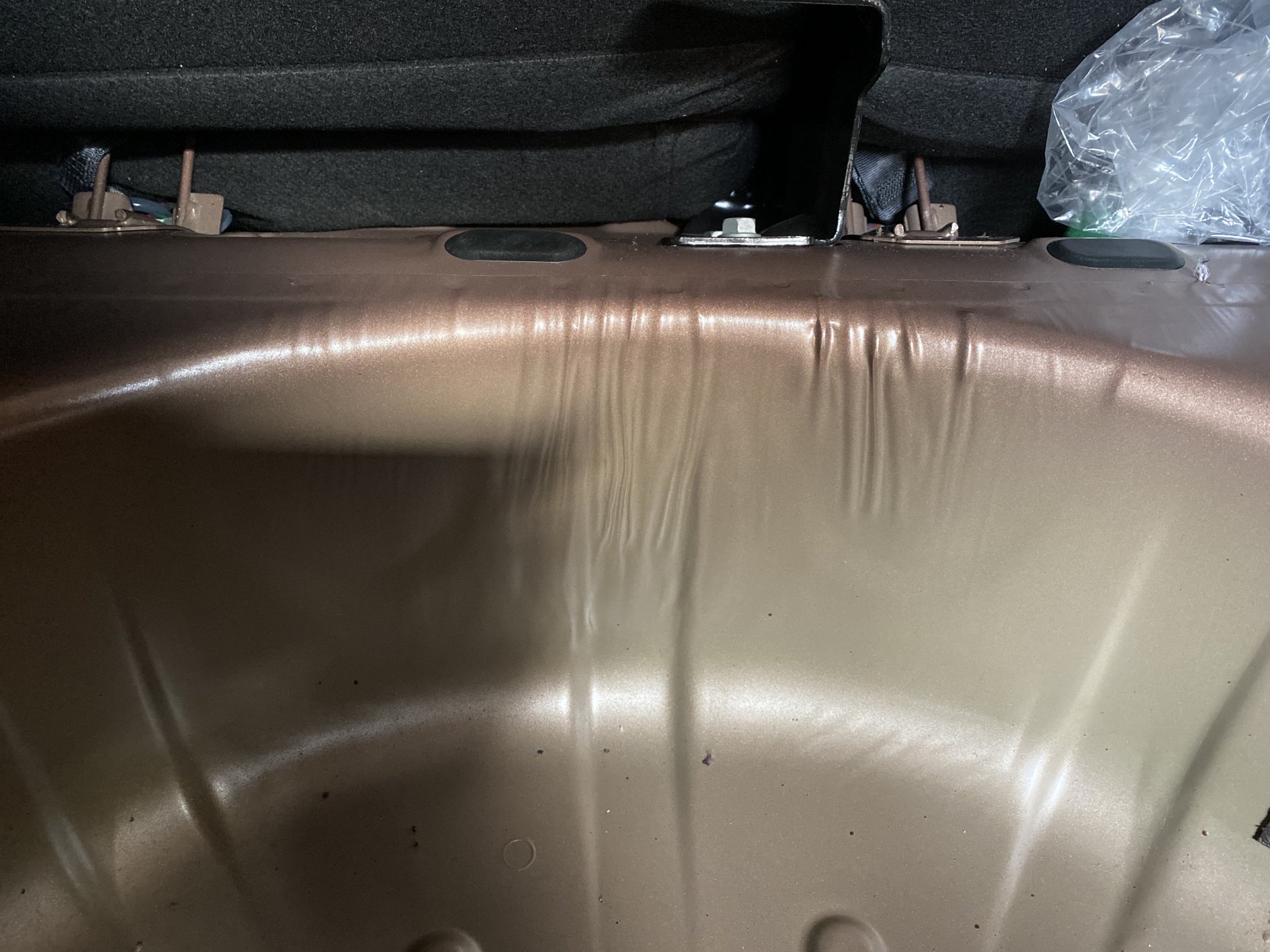

Складки на кузове в нише запасного колеса
 12 апреля 2020     Mikekek     1 858     3
При покупке Lada XRAY не обращал внимания есть они или нет. С завода такое может быть? Или это следствие легкого толчка слева в задний бампер?
  1. Это небольшой брак при штамповке. Отк вполне могли его пропустить.
  2. Лишь бы потом при продаже вопросов не было.
  3. Мы проконсультировались с специалистом с Альянса, он дал такой ответ:
    Ниша запасного колеса ни на что не влияет. Контроль мог пропустить запросто. Ничего страшного в этом нет. Гофра бывает даже на брызговике лонжерона. По тех процессу это допустимо т.к. не влияет на безопасность конструкции автомобиля. Небольшое отклонение детали с прессового производства.
