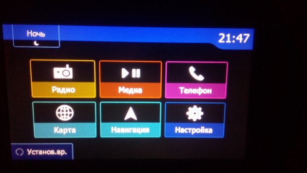

Сегодня "лазил" в ММС Lada XRAY. В итоге на главном экране в нижнем левом углу появилась "кнопка" - "установить время". Нажав её, открылся экран "Дистанционного пуска двигателя".
В настройках: автоматический запуск. ВКЛ \выкл.
Автомобиль готов к. ИЗМЕНИТЬ (время)
Запуск каждые 2 часа. ВКЛ\выкл
Автомобиль будет готов через 0 часов 0 минут
ОК
Ради интереса выставил время, подождал, но ни чего не произошло.
ВОПРОС. Можно ли активировать эту функцию?

    1. Xray обычный 16г.в. отказала камера задн.вида ,что только не делал всё никак. В миком всё включено, решил попробовать Win....CE посмотреть - тут на сайте скачал "прог-му",чтобы войти туда. Зашёл, потыкался по вкладкам= ничего не понятно (т.к в англ. я не рублю) и вышел от греха подальше. Потом вот появилось это чудо. Теперь занимаюсь доскональным изучением этого(Win-CE) материала(тексты, записи, видео и т.д)
    2. Нашёл где я её включил . В "TEST MODE" 7 строка кнопка RES -"пуск удалённого двигателя"

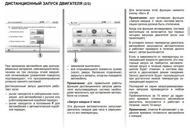

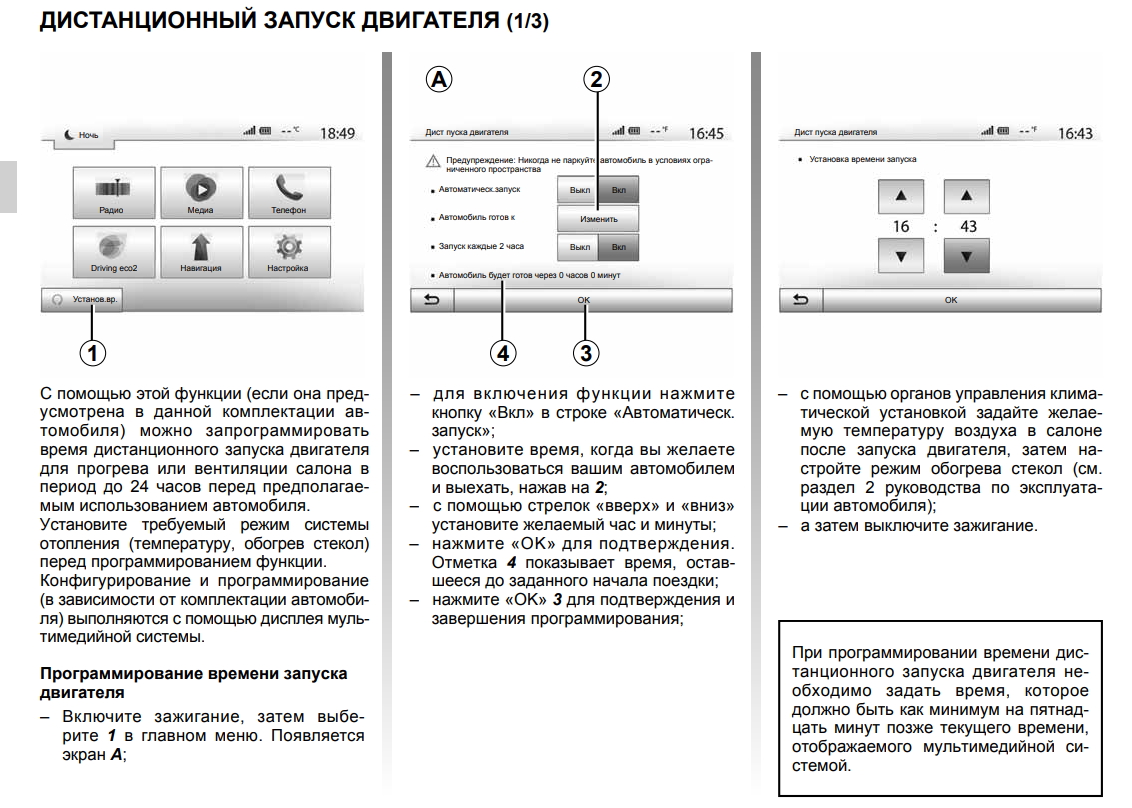

  2. С помощью этой функции (если она предусмотрена в данной комплектации) можно запрограммировать время дистанционного запуска двигателя для прогрева или вентиляции салона в период до 24 часов перед предполагаемым использованием автомобиля.

  3. Видимо наследие от renault - их штатный автозапуск.
