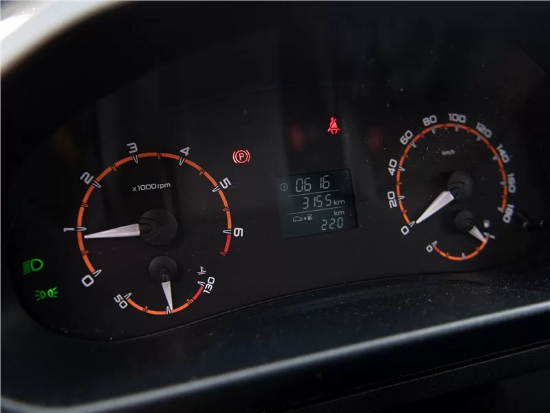

После установки новой торпедо на Ниву Легенда появилась ошибка ErrCan
 08 сентября 2024     Gleb Raspopov     996     3
Установил проводку от Нивы Легенд вместе с торпедой, но на щитке приборов ErrCan. Провода прокинуты от приборки до ЭБУ, все четко, пины нужные.
ЭБУ 21214-1411020-50
Есть ли Кан линия в этом ЭБУ? Насколько знаю на ниву легенд уже ставят 21214-1411020-70
Может помимо 2 проводов идущих к ЭБУ еще что-то нужно?
https://vk.com/lada.online?w=wall-81037810_86251 https://t.me/ladaonline/11694
  1. Нужно установить прошивку В515HL07 с номером КСУД 8450082783, т. к. с ВАЗовской прошивкой, которая у вас, can шина работает только в режиме диагностики, поэтому и показывает такую ошибку. Блок ЭБУ менять не надо, он работает тоже по can шине. Я у себя тоже на ниве торпедо меняла вместе с проводкой.
  2. тут писали https://xn--80aal0a.xn--80asehdb/autoblog-auto-lada/autoblog-auto-lada-niva/37379-novoe-torpedo-v-nivu.html
    ссылаются на видеоуроки по автоэлектрике от Алексея Пахомова, на ютубе
    1. По идее нужно прошить ваш эбу соответствующей прошивкой. И все должно заработать. Еще момент с поворотниками как собираетесь решать?
