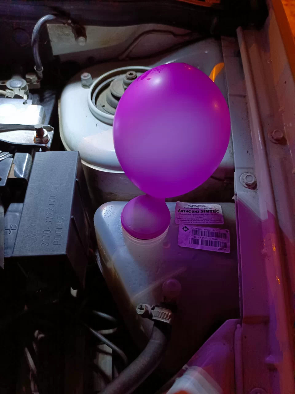

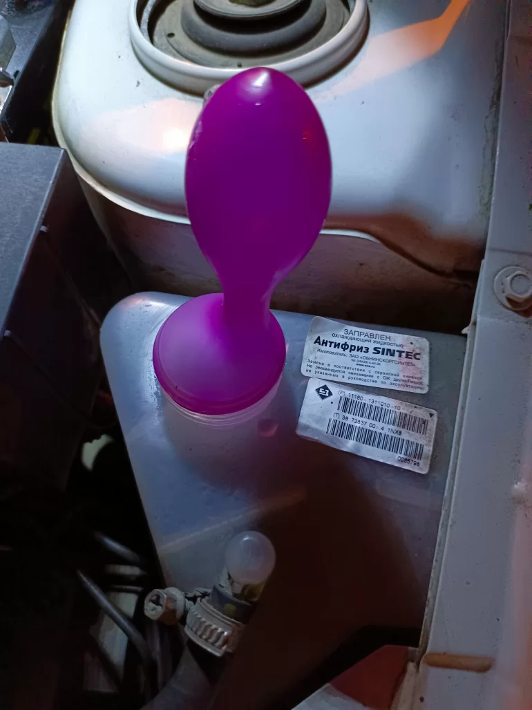

    7. На щупе вы смотрели. А я вам про что? У вас все указывает на прокладку. Рядом со щупом толстый патрубок снимите его и посмотрите что внутри. Вариант два. Наденьте презерватив на бачок и запустите двигатель. Если надувается прокладка.
    8. Ник Ческ
      Ник Ческ
      18 марта 2024 18:24
      Толстый патрубок на 127 моторе проблематично посмотреть из-за пластикового ресивера, а вот с шариком поэкспериментировал, нижний снимок только запустил мотор, второй снимок до 70 нагрел, никаких движений у шарика в плане надувается не увидел, значит газы не идут в бачок🤷‍♂️
