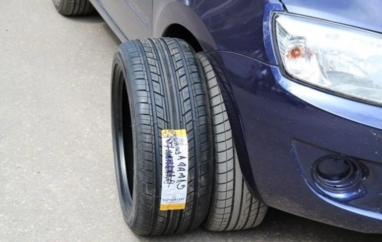

Здравствуйте, уважаемые форумчане!
Владею Лада Гранта 2014г.в. (82л.с.), комплектация «Стандарт», летние колеса литье, зима на штампах.
Интересует ваше мнение: стоит ли менять колеса с шинами R13 на R14?
Не будет ли лишняя нагрузка на ходовую при переходе на R14, не вырастет ли расход бензина?

  1. Спустя год, как я озадачился данным вопросом, я все-таки собрался с силами и купил колеса R14 и установил взамен колёс R13.
    Перед этим кроме этого сайта я донимал шиномонтажников, консультантов в специализированных магазинах по продаже колёс и все они говорили о том, что принципиальной разницы нет.
    И вот я сменил.
    И хочу сказать, что разница есть и очень огромная! Мою старенькую Гранту просто не узнать! Ездить стало в разы комфортнее. Хуже не стало, а стало лучше в разы!
    Да. Возможно литьё и шины на 13 были б/у и в плохом состоянии, но на зиму я брал новые диски и шины 13-го размера, причём зимние шины новые брал дважды: в 2023-м году Виатти, которые были не очень и я их в 2025-м в феврале сменил на Нордман 5. Да стало лучше, но не так как сейчас на 14-х.
    В общем, если вдруг кто-то будет сомневаться о целесообразности перехода с R13 на R14 на Гранте, то моё мнение однозначное - стоит переходить!
    Жалею о том, что не сделал этого ещё в 2023-м!
  2. Смысл в том, что и R13 и R14 подбираются так, чтоб внешний радиус коле а всборе был одинаковый. Поэтому с точки зрения проезда препядствий плечо обкатки одинаковое.
    Но вод "борт" шины на R14 при этом меньше чем на R13, а значит "боковой увод шины"  при маневрировании меньше(!), что конечно лучше!

  4. Нет конечно, 14 и 15 колёса на Гранте - штатные, так что всё в пределах допусков.
    1. Скажите, так а стоит ли перейти на R14?
    2. Вполне, ибо это просто более современный и красивый размер. А лучше сразу на 15, чтобы управляемость улучшить.
