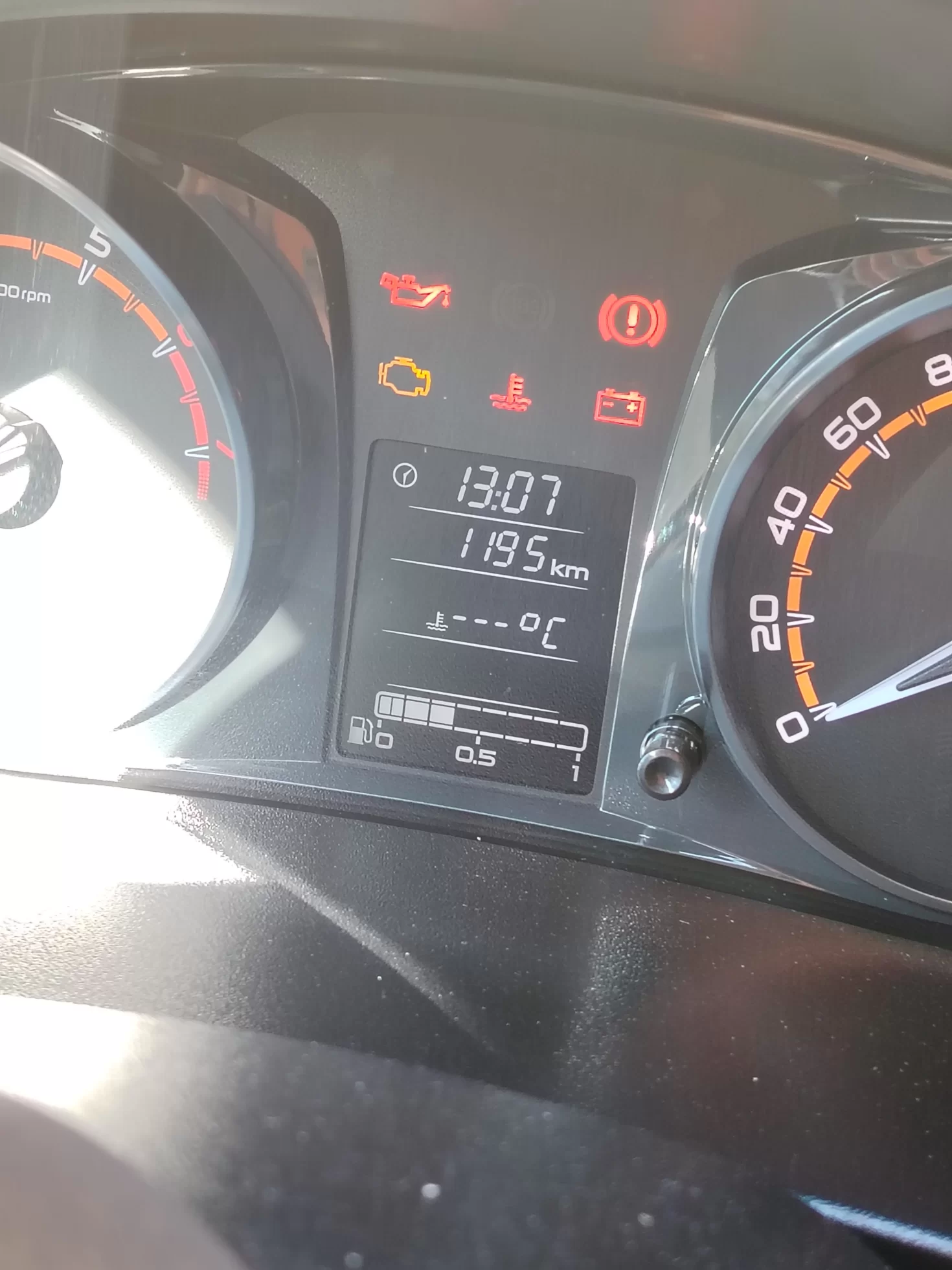

Здравствуйте, столкнулся на Гранте с такой проблемой, не работает бензонасос и стартер если температура ниже примерно +15 градусов. Поворачиваю ключ во второе положение и жду, когда сработает, чем холоднее, тем дольше приходится ждать. И ещё в это время не показывает температуру двигателя, как только температура появляется, все начинает работать. В чем может быть проблема?

  1. Снимите фишку с датчика температуры двигателя и попробуйте завести, похоже при низкой температуре коротит датчик,а после прогрева работа его восстанавливается.
  2. Добрый день.
    Контакт на щитке приборов может отходит, проверьте.
    1. Маловероятно. Из за связи со щитом эбу может не крутить стартером (иммо), но эбн никак не блокировать. Налицо отсутствие включения эбу, а вот причину нужно устанавливать.
