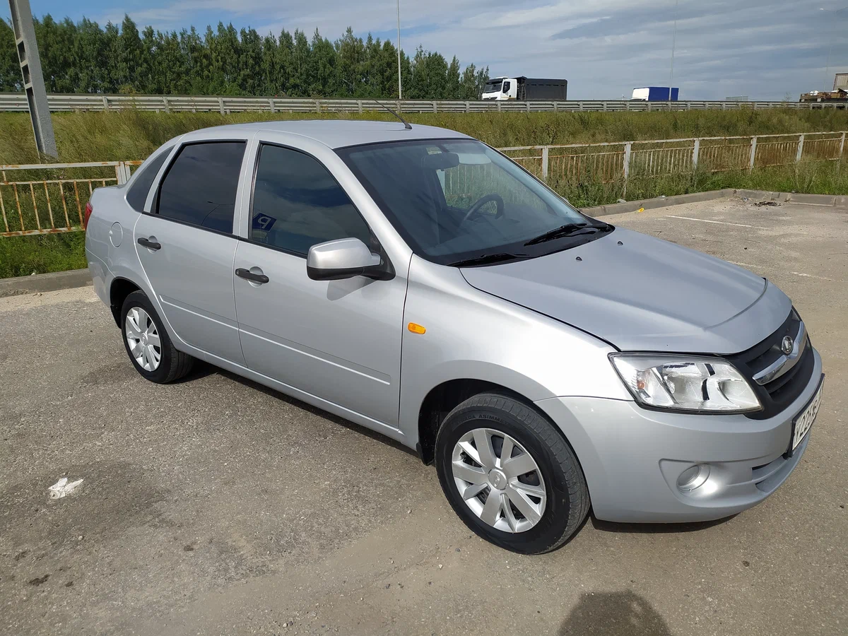

Здравствуйте, год назад взяла машину б/у, Лада Гранта 2014, так как являюсь водителем с небольшим стажем вождения. Выбор пал на то, что ломать не жалко. В конечном итоге она и сама неплохо ломается, но это отдельная тема. Очень нужна помощь.
В районе месяца назад у меня перестал работать свет в салоне, спустя пару недель вышли поворотники из строя и аварийка, причём они (поворотники) работают как хотят. Умирали постепенно, сначала во время работы снижалась скорость моргания (пока ждёшь на светофоре, от бодрого моргания мы спускались в промежуток до 5-8 секунд, потом опять бодро и тд.).
С аварийкой всё вообще не понятно, хочет работать хочет нет. По началу помогало дворники на максимум и выключить и выключить, вроде работало, но не долго, но мне хватало поездить по личным нуждам.
Поменяла датчик К5, первые двое суток работало всё как новое. Но на данный момент всё сломалось окончательно, аварийка перестала работать от слова совсем, дворники срабатывают одно моргания и на этом всё, раз в сутки когда только запустила двигатель.
Подскажите пожалуйста, проблема в датчиках, почитала что нужно заменить F4 и F6, или всё же придется лезть и смотреть проводку. У кого так было? Как решали проблему?
