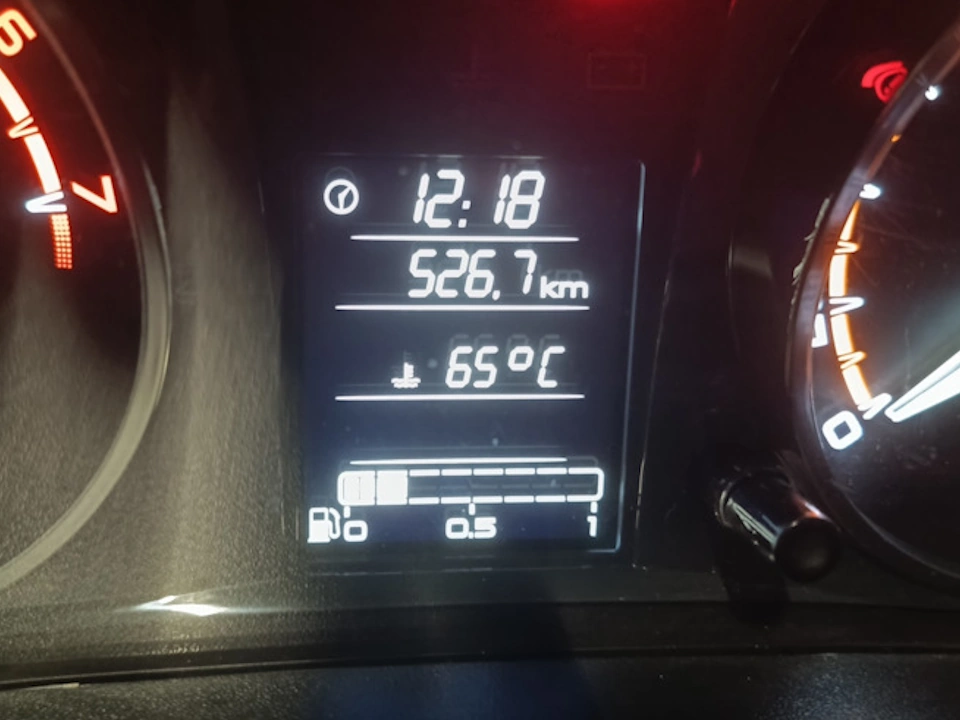

Здравствуйте, у меня на Лада Гранта 2022 года.
Уже несколько раз резко падает уровень топлива в баке по прибору и по компьютеру. Вечером как поставил машину бензина было 31 литр, а утром 25 литров. Куда делись 6 литров за ночь непонятно. Машина стоит под камерой видеонаблюдения, никто не крал бензин, утечки вроде тоже нет. И такая ситуация не первый раз.
Может кто подскажет в чем проблема?

  2. Замени датчик бензонасоса тот что на корпусе он же попловок он же потенциометр .

  3. я, так понимаю, ТС использует сторонний БК. я в давние времена владения приориком тоже имел БК который имел функционал примерно рассчитывать остаток бензина в литрах. да, для этого надо было пройти процедуру тарирования но тем не менее это было. я, правда, этой фиготой заниматься не стал и у меня он вроде показывал скорее температуру на марсе, а мне хватало заводской стрелки. -6л каждую ночь у вас полный бак бы сам по себе уходил за неделю без езды. можете не трогать авто выходные и проверить на убывание 20л по стрелке (чего конечно же не будет)
    ну а ТСу я бы посоветовал не обращать внимание раз под машиной сухо. все эти "расчеты" весьма приблизительны и малейшие колебания поплавка при изменении температуры, наклона авто приводят вот к такому результату.
  4. 6 литров не иголка. если сам вытекает, то как минимум воняло бы около машины. скорей всего врет датчик.  я бы глянул бензонасос...

    1. А позвольте спросить как компьютер вычисляет уровень топлива? Просто ради интереса, опишите алгоритм. Он же его вычисляет на основании датчика уровня топлива и по мгновенному расходу, полученному от ЭБУ? Т.е. вы залили полный бак, компьютеру сказали об этом, поездили сколько то, долили опять до полного, опять сказали компьютеру сколько, и так несколько раз? Так вы обучали свой компьютер?

  7. Ничего не понятно. Откуда эти цифры? Как измерено количество топлива?
    Если по приборке, то это не измерительное устройство, а всего лишь показометр: бак пуст или нет.
  8. Сейчас с бензином напряженка, видать кто-то высасывает ваш бензин smile
    А если серьезно, при отсутствии утечек и хищения весьма вероятно врет ваш датчик уровня топлива.
