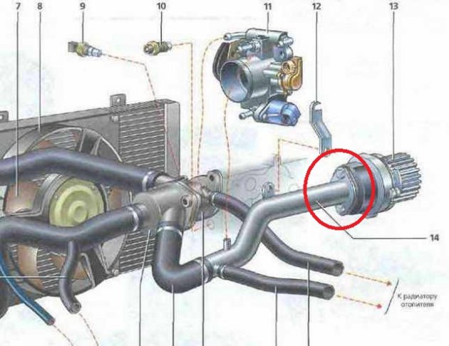

    Ищите место утечки, в мороз там идёт подсос воздуха. То есть нужно внимательно, с ярким фонарём осмотреть весь тракт охлажнения, любой подтёк антифриза может быть местом подсоса. Есть одно коварное место, до которого трудно добраться - стык металлической трубы с блоком, у помпы.
