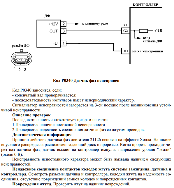

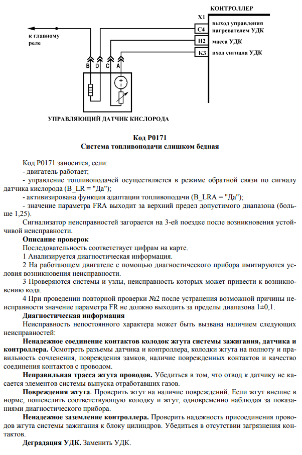

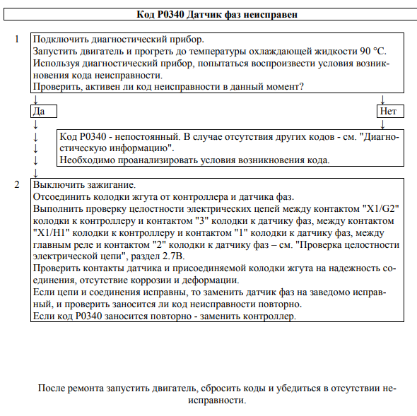

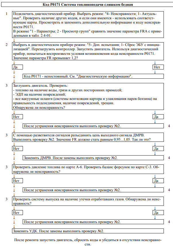

Lada Kalina. Загорается чек и пропадает тяга. Ошибки P0171, P0340. Была ошибка P0443, P1426, но последних две ошибки уже нет, остались только две первых. Что может бить? Только что поменял датчик холла и ничего не изменилось.
