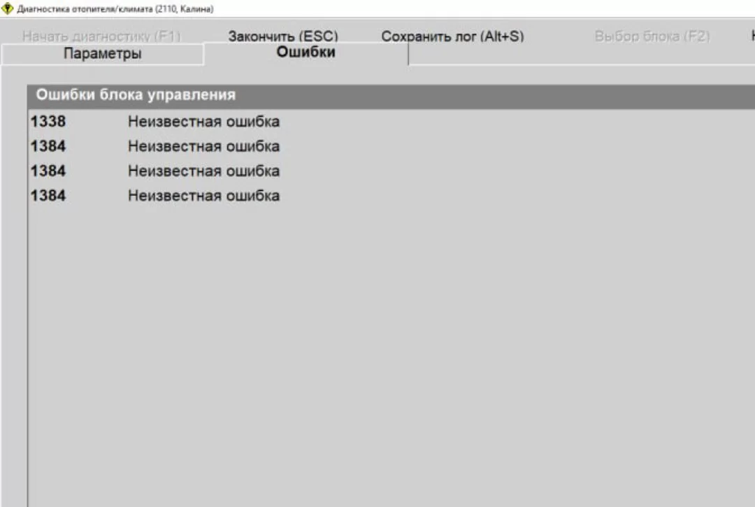

Теплого воздуха не было от слова совсем, тупо холодный дует. Термостат 🤨🤨 в норме.
Забавно то, что спустя некоторое время печка начала греть, но слабо. Скорость вентилятора на всю выкручены, задатчик тоже. Температура двигателя была не выше 74 градусов. Я очень плохо в этом разбираюсь.
И что это за ошибки?

    74º C это мало для Калины-1. Норма 85-90. Похоже, что приоткрыт большой круг, на основной радиатор. И откуда у вас датчик температуры салона, если комплектация не Люкс, без кондиционера? Или фото не вашей машины? Или были замены блоков управления?
  2. Первая по датчику температуры салона, вторая по ДД
    Потрогать патрубки отопительные, возможно воздух
