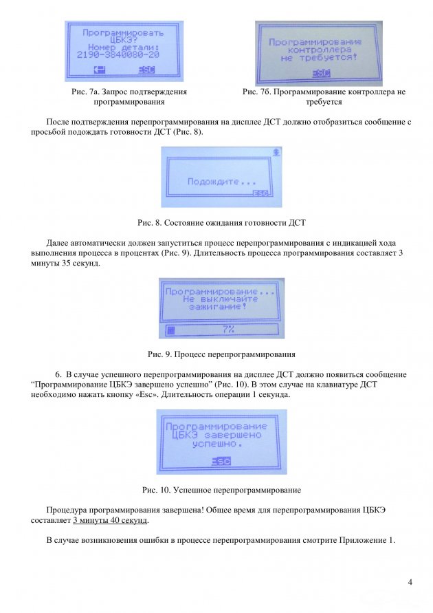

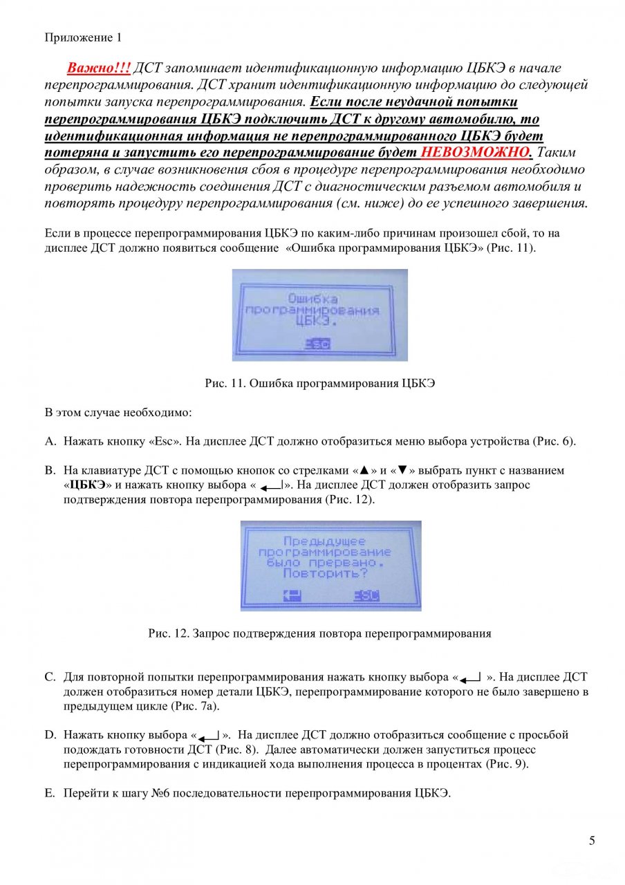

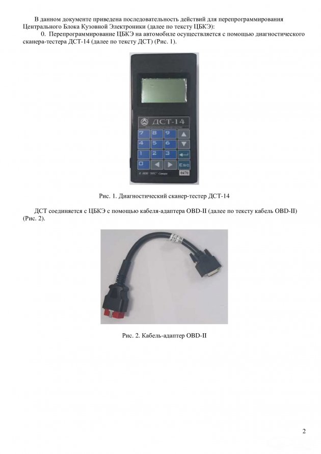

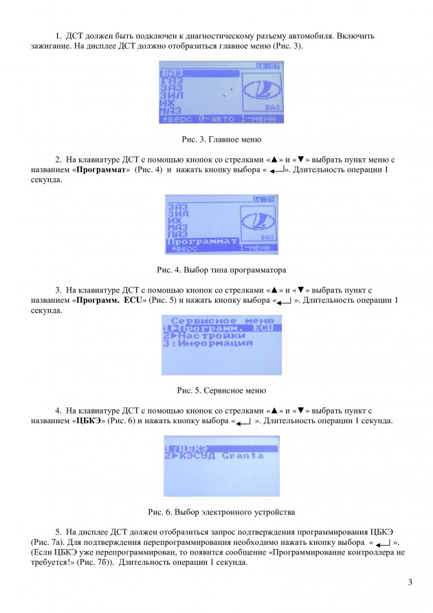

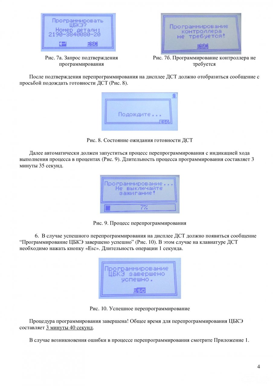

    2. Вот так:
      Как перепрошить ЦБКЭ
      Осталось найти тестер ДСТ-14 и файл с прошивкой.
