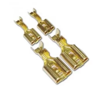

    Была у меня Калина, хэтчбек, компл."Норма", 2008г., два раза выпаивал переключатель, зачищал контакты, хватало на год. Поставил реле, прямо на проводах, в разрыв провода, идущего на лампы БС, вроде до предохранителей, того, что идёт с МУС, и больше этот вопрос не беспокоил вплоть до продажи машины в 2019 г. Информацию черпал с лкфорумточкару (англ. буквами), где там именно, за давностью не помню. Реле обычное, автомобильное. Колодку не нашёл, использовал клеммы (типа таких, что на фото), взял готовые, с проводами и изоляцией поверх.
