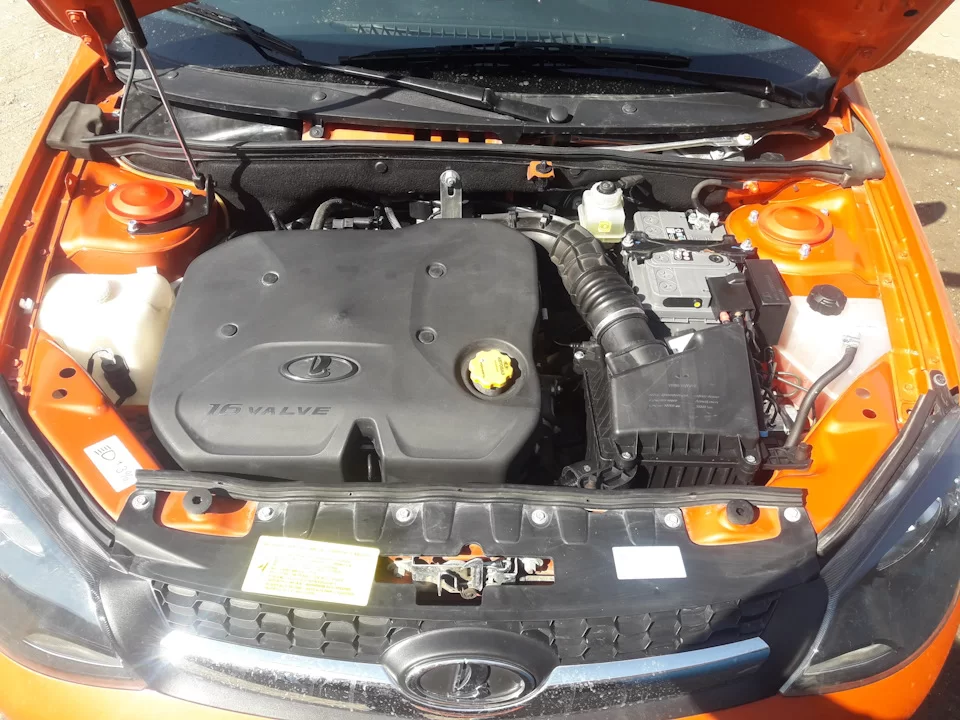

Всем здравствуйте. Лада Калина.
Как стукнули минуса автомобиль стал плохо заводится на холодную, раза с 5-го, а то и больше, пока не нажмёшь педаль газа и не прогреешь двигатель.
Я съездил к диагносту, на что он мне сказал, ошибок не видит. Как положено он проверил топливную систему, механику и систему зажигания. Итог, сказал отрегулировать клапана так как двигатель работал не совсем ровно. С двигателем вроде вопрос был решен, а проблема с заводом автомобиля не исчезла.
Ну тут в помощь интернет. Залез, написал свой вопрос и давай смотреть ролики. В одном из них подобная ситуация. Автор советует поменять датчик температуры. Меняю, проблема осталась, плюс к ней добавилась новая. Теперь и на горячий двигатель, когда не нажимаешь педаль газа, машина может просто заглохнуть.
У кого была подобная ситуация подскажите как быть?
