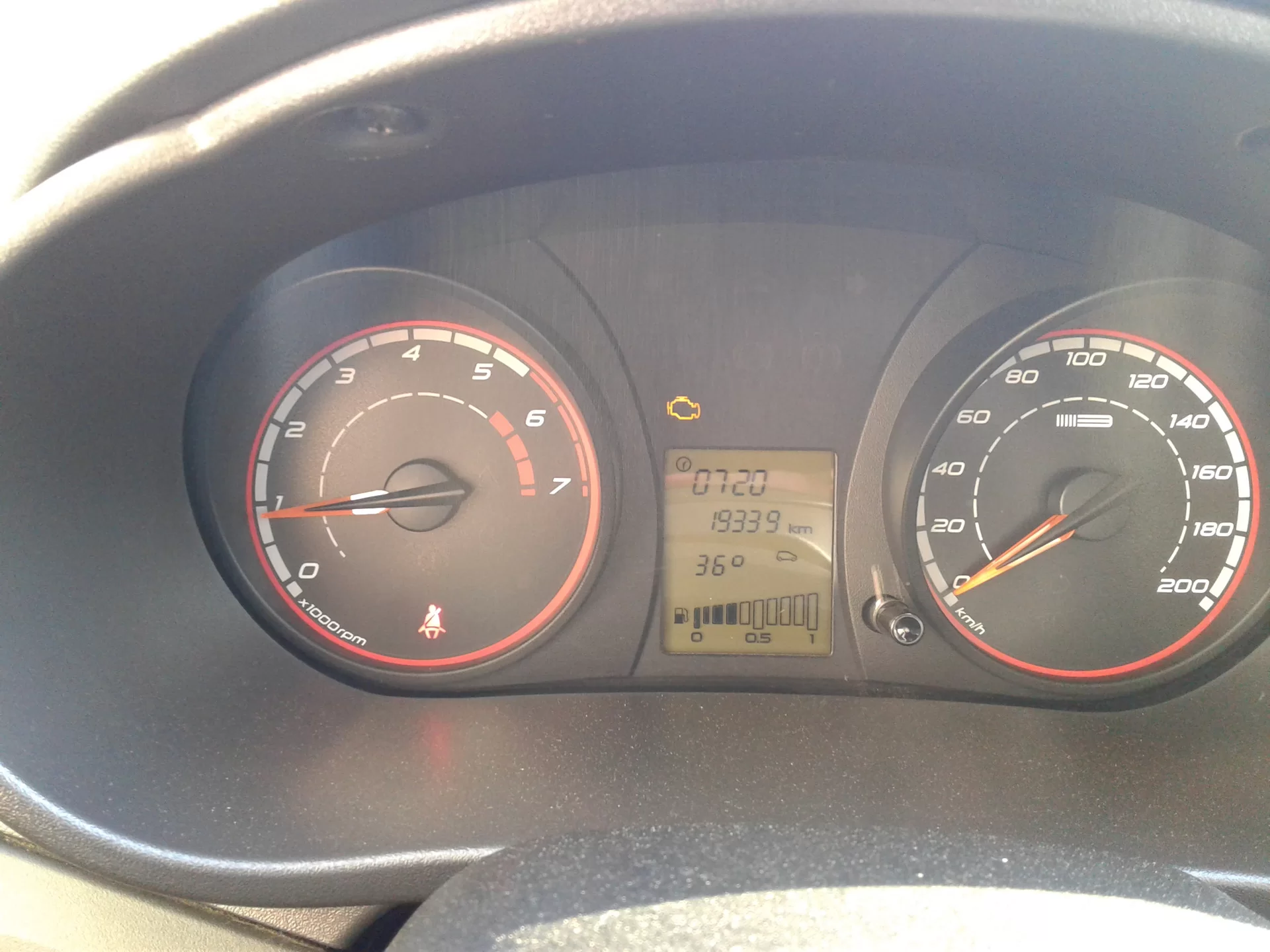

Всем доброго времени суток! Лада Калина.
Температура двигателя растёт почти до отметки 120 градусов на холостом ходу. Срабатывает вентилятор.
В пробке стоишь и температура начинает потихоньку расти, только начинаешь движение - температура сразу подаёт до 75-90 градусов.
После таких скачков выскакивает ошибка  p2187 (Бедная смесь).
Ещё заметил, что после ночи (сейчас минусовая температура) первые 20-30 секунд после запуска двигателя немного кидает обороты, потом всё приходит в норму. На прогретом двигателе скачков нет.
Дроссель чистили, свечи новые, помпа и ГРМ поменяли недавно, антифриз свежий фирмы Феликс.
Что может быть?

    Перыое, что приходит в голву,это вращение  вентилятора в обратную сторону.

      Заметил, что пару дней вообще всё хорошо. Потом начинает чудить перегрев и после этого уже ошибка выскакивает. Сегодня проверил шариком не сочит ли много воздуха из бочка расширительного, воздуха нет. Значит прокладка ГБЦ целая. Патрубки все проверил, все горячие, печка жарит при этом.
