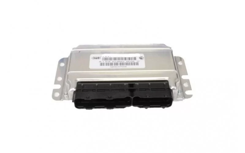

Здравствуйте
По своей невнимательности, при подключении ЭБУ к компьютеру, спалил микросхему TLE4729G. Перепутал полярность на АКБ. Вот, заказал микросхему, думаю спаять, но если не получиться, то надо будет заказывать другое ЭБУ. А вот какое выбрать не знаю.
Машина: Lada Kalina 1, 16V, с кондиционером.
Подскажите, пожалуйста, какой блок подойдет к этой машине. Если не родной, то каким можно заменить?

    Ставь январь 7.1 или 7.2
    Потом к диагносту, что бы настроил прошивку!
    В добавок могу посоветовать, что бы прошил под евро 0 или 2, что бы убрать катик и отсечку на с 6.5 перенести на 7.5.
  2. Любым 16 кл ЭБУ  соответственно прошивку под данную конфигурацию
    Только от ваз 2107 не подойдёт там отсутствует драйверы управление каналом детонации и датчиком распредвала
  3. Добрый день.
    Этим же и замените https://xn--80aal0a.xn--80asehdb/shop/kalina/electrical-equipment-kalina/34959-kontroller-sistemy-upravlenija-dvigatelem-dlja-lada-kalina-1.html
    В прайсе Лада Имидж для этого контроллера не указано взаимозаменяемых ЭБУ
    1. Бош 16 кл.  с соответствующей прошивкой.

      на последние  цифры 20  , 10 , 01
