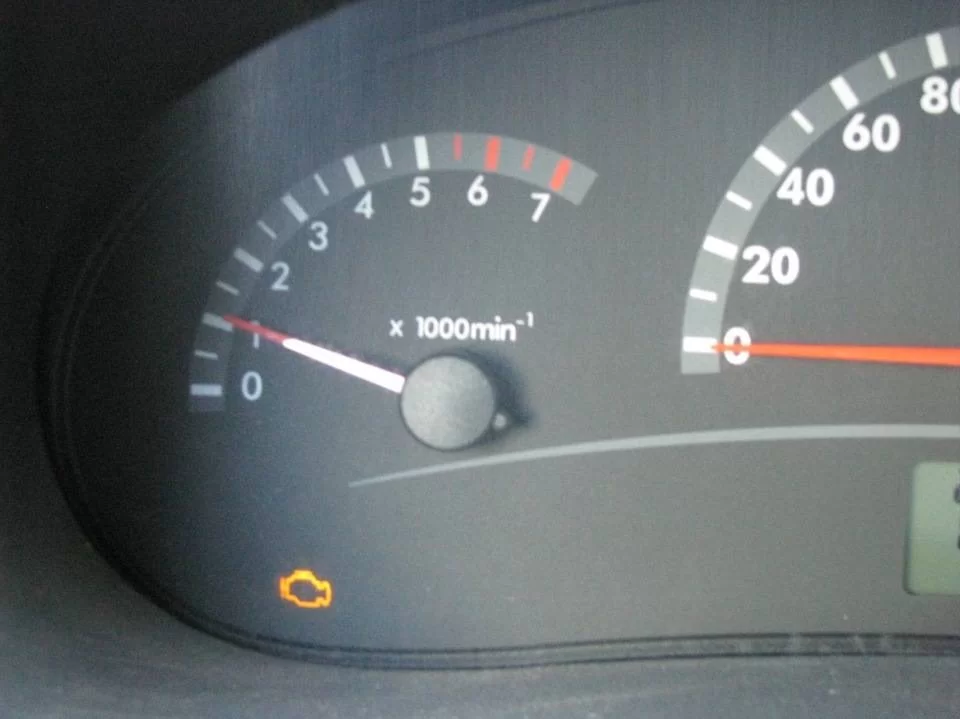

Добрый день. Калина 1 электронная педаль газа 8клп 11 год.
На нейтральной передаче если нажать педаль без разницы на сколько 5,15,20....% но нажать и зафиксировать ногу, ну если бы вы захотели поднять обороты на 2000об.мин и удержать их то двигатель начнёт поднимать обороты сам до отсечки, затем сам сбросит до 2000-2500об.мин и будет держать в этом значении, НО на педаль уже мотор будет не реагировать и загорается чек с ошибкой Р1335. Посмотрел в интернете, пишут "Мониторинг управления приводом дроссельной заслонки, положение заслонки вне допустимого диапазона». Везде пишут про три основные причины ее появления: контроллер, ДМРВ, слишком богатая или бедная смесь"
Если же ехать на ЛЮБОЙ передаче то этой проблемы нет, хоть 5% газа хоть 100%. Двигатель стабильно держит натяг. По комментариям вычитал на других сайтах что у людей такая проблема бывает при резком ускорении когда кого то надо обогнать или тд. У меня же нет, только на нейтралке.
Как бороться с этим? При отключенном ДМРВ проблема проявляется так же.
Ошибка только такая больше никаких.
Расход пишет зимой 14, щас теплее 13.5, город. Большеват. Может всё таки лямбды? Лямбды мониторит через ели 327 смотрел показания 1 и 2 лямбды, по инфе из инета понял что они рабочие так как везде говорится что одна должна рисовать синусоиду а вторая держать стабильное значение  и стремиться к 1. Тупо менять лямбды по принципу менять всё - дорогое удовольствие. Хочется докопаться до истины.
От человека, работавшего у дилера ВАЗ узнал что они меняли жгут проводов от ЭБУ до мотора типа сервисная компания. В интернете тоже пишут что нужно пошевелить жгут, посмотреть соединения.
Иногда загорается ошибка по клапану продувки адсорбера, влияет ли на это?
Так же пишут что если ошибка р1335 появляется периодически то нужно заменить ЭБУ. Но она не появляется пока не совершить процедуру, а именно ту которая указана в начале темы.
Подкидывал педаль и дроссель с другой машины, проблема не ушла.
Давление в рампе в норме, фильтр топливный новый.
Как искать? Куда копать?
Очень устал от проблемы этой.... Сервисы разводят руками
